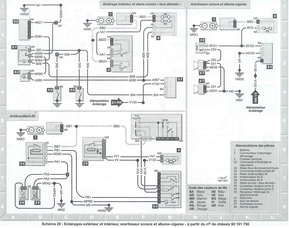

ChouLu Odesláno 6. září 2014 Odesláno 6. září 2014 Z tvého popisu jsem nepochopil zda máš radio nebo IR ovladač Pokud IR, tak bych to neopravoval a koupil za 600 uni modul a rozchodil ten Citovat

P607Olda Odesláno 7. září 2014 Odesláno 7. září 2014 Vezmi digifoťák, nebo mobil a blikni klíčem-dálkáčem proti čočce. Tak poznáš, zda máš infra (okem záblesk nevidíš) a zda vysílá. Přijímač obvykle vadný nebývá. Dříve to fungovalo? Tzn. zda je tam závada, anebo někdo zbastlil klíč do nějakého obalu? Imobilizér (transpondér) u tvého ročníku by měl být jako malý váleček v klíči. U tvého ročníku 98 už asi nebyly infra, ale rádio. Svetlo - měř voltmetrem, vyměň žárovku. Na mapy svítí asi až po zapnutí klíčku. Citovat

P607Olda Odesláno 7. září 2014 Odesláno 7. září 2014 Dálkáč v klíči musí být spárovaný s přijímačem od výroby. Pokud máš jiný klíč, tak je pravděpodobné, že kódy neodpovídají, a nedá se s tím nic dělat (sundat SMD paměť a přepálit ji). Přijímač dálkáče má 5 pinů v konektoru, a na jednom by vždy mělo být +12 V. Světélko na mapy by mělo svítit, ale to je nezávislé na dálkáči. Pyramidka ukrývá přijímače dálkového ovládání, ta svítit nemá. Imobilizér je ten tenký váleček v klíči vedle baterky. Citovat

ChouLu Odesláno 7. září 2014 Odesláno 7. září 2014 Tady máš schéma, jak to má být, za mě doporučuji nainstalovat jednotku univerzálu a máš klid Citovat
kovy_s Odesláno 7. září 2014 Odesláno 7. září 2014 Baterky v klici sem premeril, jedna je nova 3v a druha je kaput, ale kdyz se propojej tak 3v by meli stacit aspon na slaby bliknuti ne? jinak ten stropni panel je mrtvej i po otoceni klicem, funguje jen obdelnikove svetlo ne pyramidka... nahral sem nejaky fotky klice, panelu a svazku co de levym prednim sloupkem ale nejde mi sem dat malej nahled a velkou fotkou bych zas rozhodil forum tak to je tu http://lorilama.rajce.idnes.cz/DO_centralu klic ma sice cudlik citroenu ale melo by to byt ok NE , kup raději obě nové a poté to zkuš. Citovat
