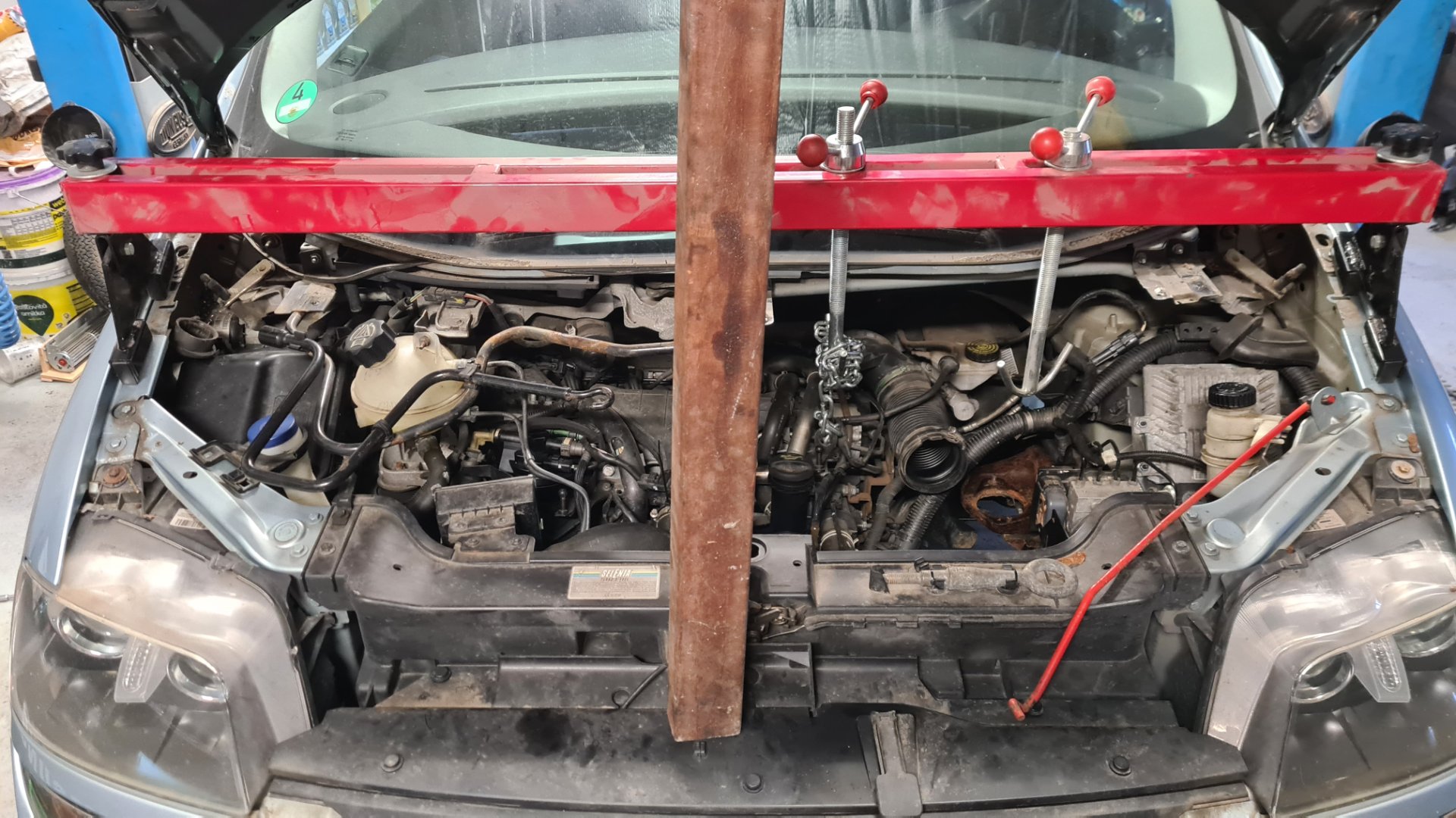

U téhle mrchy je blbý, že tam nejde zvrchu dát traverza na zavěšení motoru, budu ho muset nějak podepřít zespodu. Jo, ten převodovkový hever je super, proto jsem ho taky kupoval.
Nic, jdu zapojit indukci a zkoušet vyšroubovat ty uřezané šrouby. Udělám z toho pak asi nějakou galerii a napíšu pár věcí, třeba fígl, jak neprotočit tu matici u těch vpředu...
Ta převodka hřebenového řízení visí na krajních kulákách a na sloupku? Nebo je to ještě nějak provizorně přichycené? Možná to jenom nevidím....
