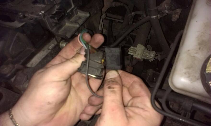

Martin292 Odesláno 1. srpen 2014 Autor Odesláno 1. srpen 2014 našiel som túto kocku je tam odtrhnutý kontakt môže to spôsobovat zlý chod motora ? [upravil dne 1/8/14 19:52 od Martin292] Citovat
krtek 2 Odesláno 2. srpen 2014 Odesláno 2. srpen 2014 ta kocka je odrusovaci kondenzator ,ma to byt tym druhym koncom uzemnene na hlave valcov,sice mas ten druhy koniec asi ulomeny lebo tam nevidim kablik ale ak tam este nejaka cast kabliku trci tak tam priletuj kablik a pokusne to pripoj na kostru ale na chod motora by to asi vplyv mat nemalo a to strielanie je tym ze ti ten jeden valec nepali a to sa ti potom zapali vo vyfuku [upravil dne 2/8/14 17:47 od krtek 2] Citovat

krtek 2 Odesláno 21. květen 2018 Odesláno 21. květen 2018 to je odrusovaci kondenzator mal by byt ukostreny co v tvojom pripade neni auto pojde aj bez neho Citovat
