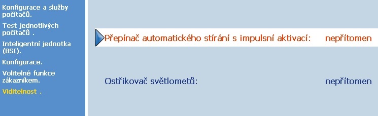

pito.za Odesláno 9. srpen 2014 Odesláno 9. srpen 2014 ...tak to tu trochu oživím...ale já tuto možnost u kupé nemám bohužel..... len ci si bol spravne ja to mam v funkcie volitelne zakaznikom .... vid foto Citovat
Marcel00 Odesláno 9. srpen 2014 Autor Odesláno 9. srpen 2014 ano ano, to je ono, omluvam sa ze som nemal cas to napichnut a hodim sem printscreen, ale pito.za dakujem, to je presne to co som premovi slubil Citovat

Přema Odesláno 10. srpen 2014 Odesláno 10. srpen 2014 treba ist v diag do pocitaca stieracov a vypnut automaticke stieranie na impulze dolu. tym padom sa automatika presunie na polohu 1. keby bol problem hodim sem printscreen... Podle toho sem šel...... Marcel zmátl si mě.....v BSI sem to nehledal.... Citovat
Přema Odesláno 10. srpen 2014 Odesláno 10. srpen 2014 .....tak hotovo...uz je to tak jak sem chtel........marcel lopata... :-) Citovat
