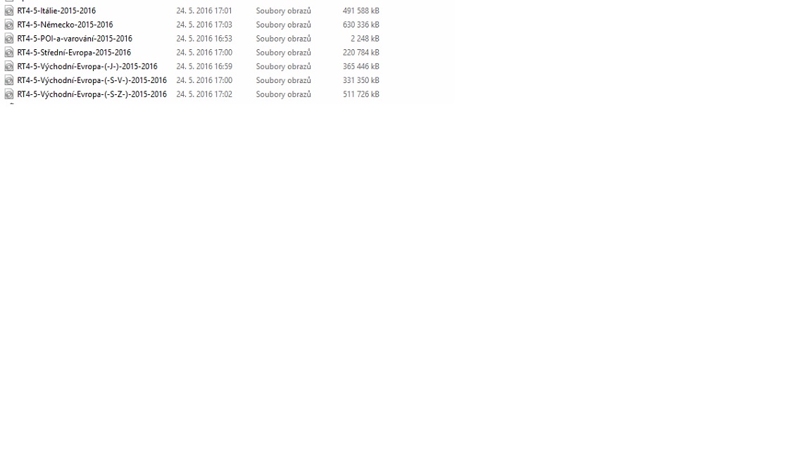

baffy Odesláno 24. červen 2016 Odesláno 24. červen 2016 Neviem ,ale pokial máte mapy v ISO tak to zrejme nebude pre RT4/5 . Tam sú mapy v jednotlivo a v RAR súboroch. Citovat
szoteka Odesláno 24. červen 2016 Odesláno 24. červen 2016 Tak pokud je RT4 to radio co jsem poslal na obrazku tak minulou mapu jsem taky z ISO delal ale vypaloval na CD, to jsem mel jeste stary PC kde to 4x rychlosti slo Citovat
baffy Odesláno 24. červen 2016 Odesláno 24. červen 2016 Mapy pre RT4/5 majú niečo cez 4gb ,takže pochybujem že si to dal z ISO na CD ,ale budiž ,skúšaj ďalej. Citovat
baffy Odesláno 24. červen 2016 Odesláno 24. červen 2016 Edit ,beriem späť ,ak myslíš ISO pre každú krajinu respektíve oblasť európy ,keďže mapy sú tuším na 12 CD. Citovat
szoteka Odesláno 24. červen 2016 Odesláno 24. červen 2016 tak stahl jsem toto na vice serverech a bylo to stejne Citovat
baffy Odesláno 24. červen 2016 Odesláno 24. červen 2016 Ok ,to je ono ,otvor to vo virtualke napr. daemon tool a jednotlivé súbory skopíruj na USB ,toť vše. Po vložení usb ťa to vyzve potvrdiť a už to ide. V prípade ,že by to predsa len nešlo ,tak nový download. Neviem ,nikdy som nemal problém čo sa týka máp. Vždy to išlo v pohode Citovat
