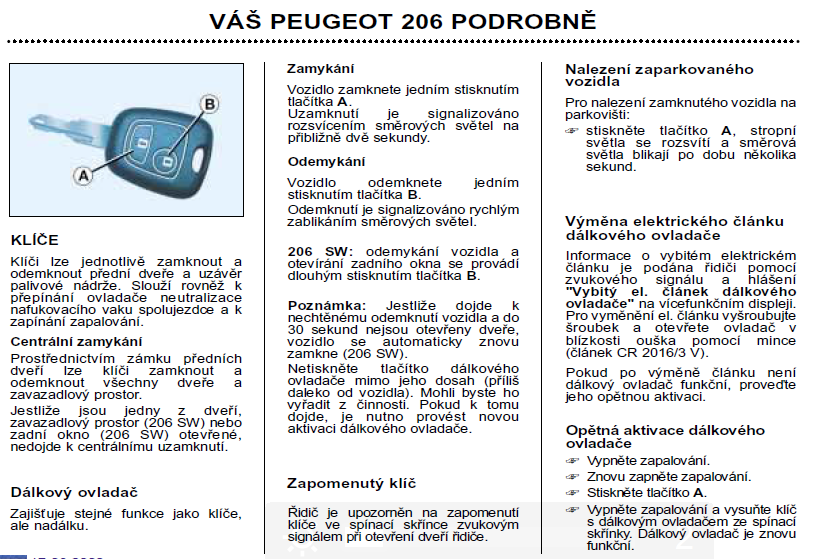

Dano406 Odesláno 26. červen 2014 Odesláno 26. červen 2014 este som zabudol dodat, ze bracho vymenil baterku, programuje sa nejak ten kluc? Ano,páruje se.To znamená,že ho strčíš do spínací skříňky a otočíš do polohy před startem a zmáčkneš tlačítko na ovladači Přesný postup najdeš v manuálu. Celkem jsem zvědavý jak to provedeš,když se do auta nedostaneš Citovat
Havlicek.Lukas Odesláno 26. červen 2014 Odesláno 26. červen 2014 nemel by teoreticky nic parovat Citovat
Dano406 Odesláno 26. červen 2014 Odesláno 26. červen 2014 Teoreticky ne,ale prakticky jo.Při výměně baterky v ovladači se to samo neudělá. P.S.:Toto je pro novější model,1999 tam bohužel není. [upravil dne 26/6/14 20:24 od Dano406] Citovat
majo_LP Odesláno 26. červen 2014 Autor Odesláno 26. červen 2014 ach ludia, tolko kriku pre nic ano, paruje sa to a aj viem ako, teda priblizne, kedze sa to podarilo.. dal som naspat povodnu baterku, neviem preco bratovi vobec napadlo ju vymenit, to ale nie je podstatne, auto sa po prvom stlaceni odomklo a dalej uz nic, takze sme otocili klucom do spominanej polohy, sparovalo sa to a vsetko funguje [Edited on 26/6/14 21:55 by majo_LP] [Edited on 26/6/14 22:02 by majo_LP] Citovat
