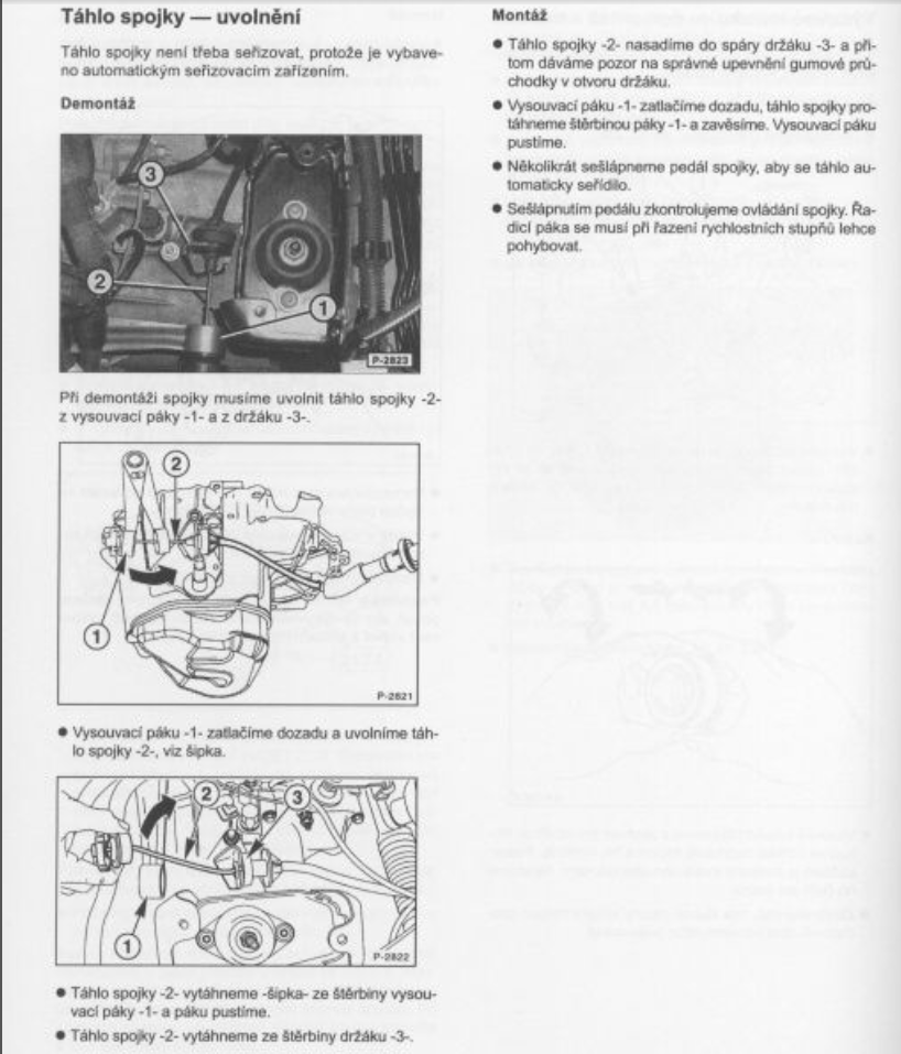

JakubkoSK Odesláno 26. červen 2014 Odesláno 26. červen 2014 LANKO SPOJKY: dĺžka 580mm Peugeot kód: 2150EC Starline kód: LA CL.1155 - podľa tohto kódu ho zoženieš OVERENIE FUNKČNOSTI: potrebuješ pomocníka ktorý bude šliapať na pedál chytíš spojkové lanko a keď to pukne a zároveň to budeš cítiť aj v ruke tak to môžu byť dve možnosti buď to robí spojka alebo lanko čo znamená zdemotovať lanko od páky spojky a vyskúšať chod samotného lanka ak je ten hladký a nič nepuká tak je lanko OK premažeš ho a nasadíš naspäť a znova jeden našliapava a druhý kontroluje pričom tak že chytíš tentokrát páku spojky počas puknutia budeš cítiť ráz v ruke od tej páky je to dosť silný ráz mne sa to prejavovalo tak isto pukaním až som to otestoval a robila to spojka po rozobratí spojky bola prítlačná lamela KO a ložisko tiež ( o ňom som vedel ž dloho) a preto komplet nová spojka žiadna sada nemá zmysel v takom prípade. v prílohe montáž /demontáž lanka. [upravil dne 26/6/14 09:39 od JakubkoSK] Citovat
