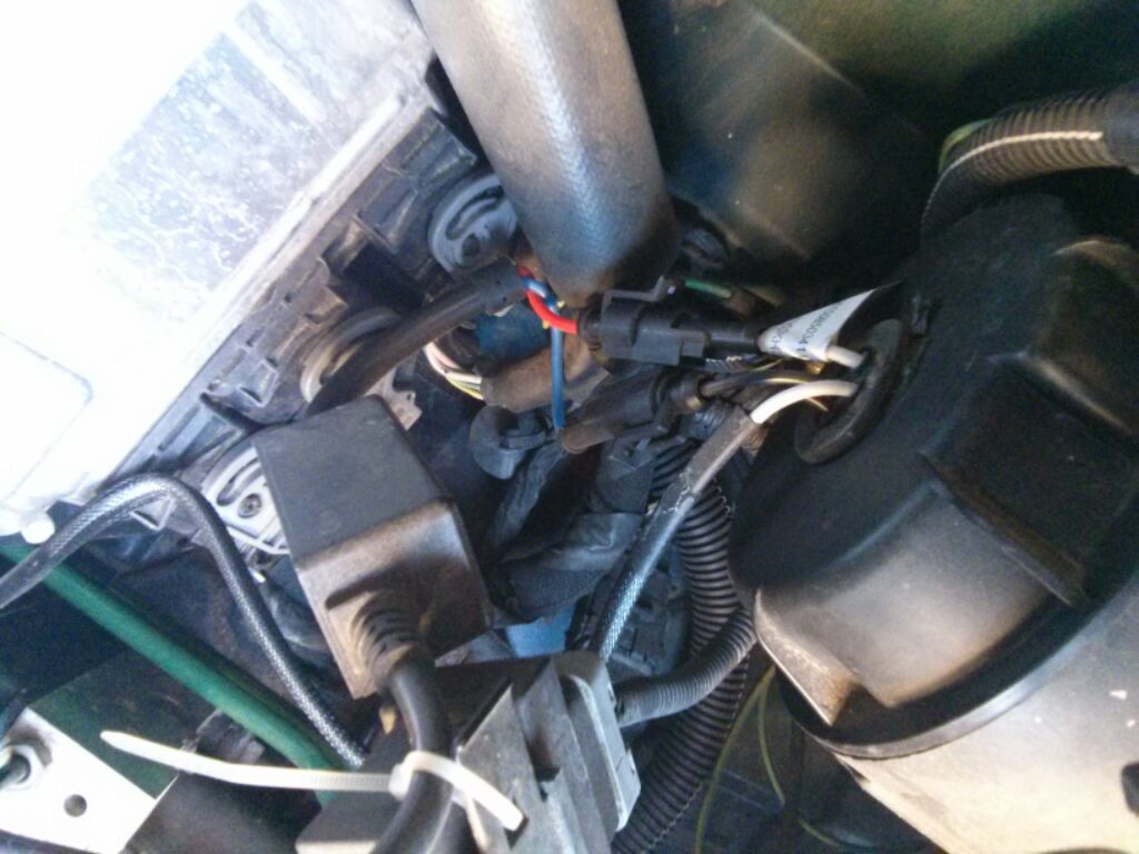

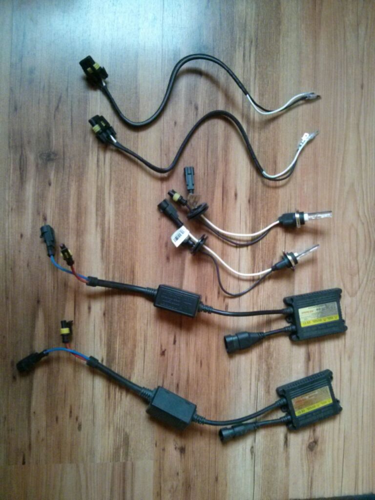

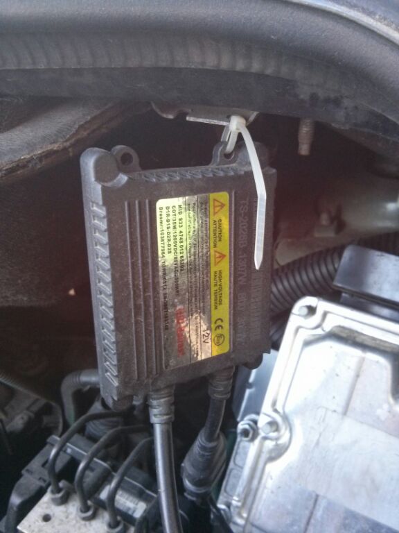

palokalo Odesláno 3. červen 2014 Odesláno 3. červen 2014 Caute, mam na svojej ce osmicke na 99,9 percenta dorabane xenony. Vzhladom na to ze som to uz s nimi kupil a nerad by som mal opletacky so zakonom a zelenymi muzikmi viete mi niekto poradit ako tam dostanem s5 klasicke svetla? Predpokladam ze H7 su original. Nechcel som sa do toho vrtat sam. Co si o tom myslite? Citovat

JaRoY Odesláno 4. červen 2014 Odesláno 4. červen 2014 mozno mas len prestavbovu sadu. Staci odobrat a zalozit H7 ziarovku. Citovat
palokalo Odesláno 4. červen 2014 Autor Odesláno 4. červen 2014 Dufam ze ano. V piatok idem na prepis a chcel by som to uz mat vyriesene. Zajtra sa na to pozriem riadne. Citovat
MirekCC Odesláno 4. červen 2014 Odesláno 4. červen 2014 To je klasika HID, najdi návod a podle toho to rozpoj Citovat
palokalo Odesláno 5. červen 2014 Autor Odesláno 5. červen 2014 Dnes vecer sa do toho pustim. Snad mi tam \"majster\" co to zapajal nepostrihal nejake droty.. Citovat
Havlicek.Lukas Odesláno 5. červen 2014 Odesláno 5. červen 2014 zadne draty strihat nemusel tyhle HID sady jsou Plug&Play odpojis konektory a zapojis zpatky Citovat
palokalo Odesláno 5. červen 2014 Autor Odesláno 5. červen 2014 Prebehlo to hladko a uz som zase legalne svietiaci Citovat

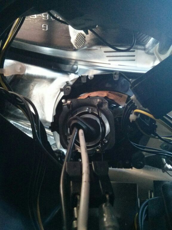

Lukas.407 Odesláno 12. prosinec 2015 Odesláno 12. prosinec 2015 Ted. Jsem koukal na tu fotku a to jsi tam celou dobu nemel tu zadni krytku svetlometu, nebo jak je to tam udelane? Citovat
