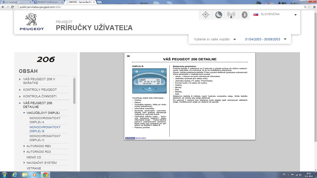

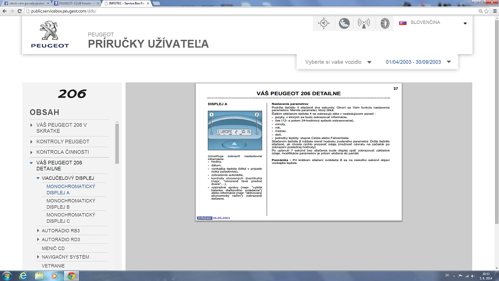

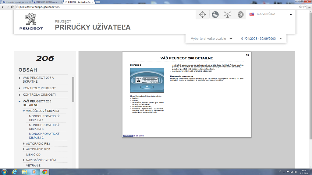

JakubkoSK Odesláno 5. červen 2014 Odesláno 5. červen 2014 No je to tak že existujú 4 typy displejov a to : buď máš veľké hodiny a nič iné ti to neukazuje alebo máš typ A typ B alebo typ C C sa používalo pre vozy z navigáciou čiže vo FR a pod. tu také neexistovaly takže máš buď A alebo B podľa stupňa výbavy Keďže to je S16 tak pravdepodobne B popis displayov a funkcii v prílohách. Citovat
