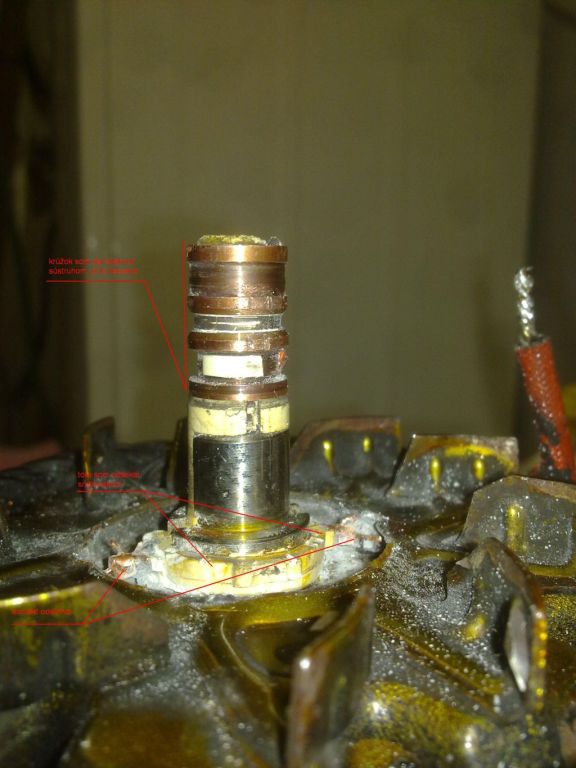

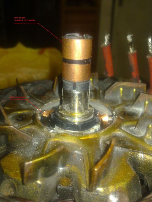

mmartinkovic Odesláno 28. květen 2014 Odesláno 28. květen 2014 Ber to tak, ze ceny v tomto linku su orientacne a je potrebne najst presny typ. http://www.interlink.sk/?run=kategoria&id=1046&lang=sk ked som opravoval moj alternator, tak uhliky s regulatorom ma stali 8 € a zberac asi 3 €. Kedze som nevedel ako je tam zberac, tak som bol u sustruznika,zacal to stahovat a potom sa to rozpadlo a uz to bolo vonku. Diodovy mostik bol dobry. poskladal som to v robote, popajkoval a zalozil spat a išlo. Citovat
