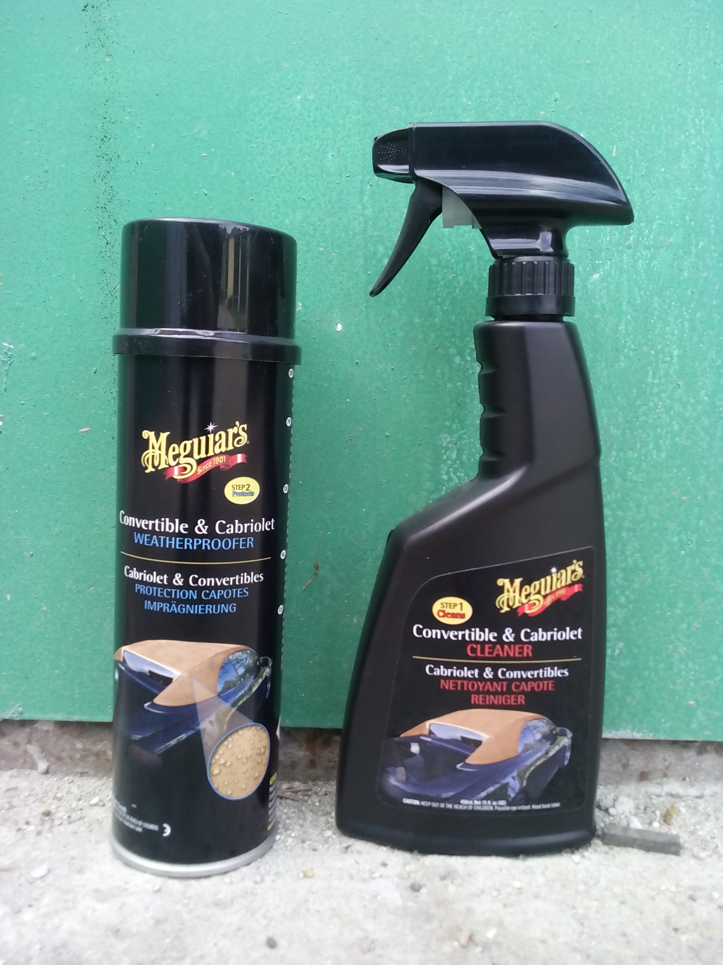

Roman Bazi Odesláno 25. květen 2017 Autor Odesláno 25. květen 2017 (upraveno) Koupil jsem čistič a impregnaci na střechu. Dnes vyčištěno. Střecha je teď mokrá, tak není vidět, jestli to pomohlo, ale pěna byla špinavá hodně. Až střecha uschne, budu impregnovat. Upraveno 25. květen 2017 uživatelem Roman Bazi Citovat
Roman Bazi Odesláno 25. květen 2017 Autor Odesláno 25. květen 2017 1060 kč oba dva i s poštovným. Měl by to být jeden z nejlepších výrobků na trhu. Hlavně ta impregnace ba měla být skvělá. Jsem zvědav. Kupoval jsem to tady. https://www.ahifi.cz/meguiars-convertible-cabriolet-cleaner-450-ml.html https://www.ahifi.cz/meguiars-convertible-cabriolet-weatherproofer-500-ml.html Citovat
Roman Bazi Odesláno 26. květen 2017 Autor Odesláno 26. květen 2017 Tak čistič pomohl, střecha je viditelně čistější, ale fleky, které tam byly už při koupi auta jsem nevyčistil. Budu dál přemýšlet, co s nimi. Dnes jsem střechu naimpregnoval a provedl test. Tahle impregnace je dokonalá. Mnohem lepší něž předešlá. Citovat

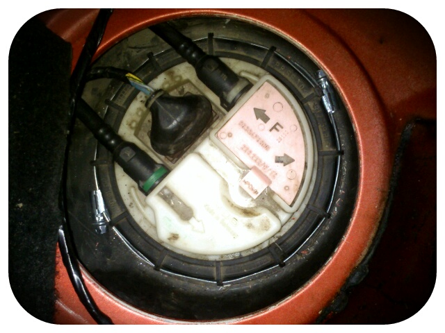

Roman Bazi Odesláno 31. květen 2017 Autor Odesláno 31. květen 2017 V 16. 7. 2014 at 11:00, Roman Bazi napsal: Zřejmě jsem vyřešil problém s prasklou maticí palivového čerpadla. Hrdlo nádrže bylo roztažené a nová matice nešla našroubovat. Matici jsem obtočil páskou, a každý týden ji trochu přitáhl, abych zmenšil roztáhlé hrdlo. Daří se to. Matice už má původní rozměr a věřím, že za týden už tam novou matici našroubuji. Včera jsem se chtěl trochu odreagovat, tak jsem se zavřel do garáže a uklízel. Na Cabriu jsem vyměnil relé stěrače za programovatelné. Funguje bezvadně. A taky jsem se po třech letech pustil do výměny prasklé matice palivového čerpadla. Zlepšovák s páskou kolem prasklé matice a její postupné dotahování pomohl. Hrdlo se stáhlo na původní rozměr, takže šla nová matice našroubovat naprosto nádherně. V seznamu oprav zbýva poslední věc, a to výměna zámku řidičových dveří. Citovat
