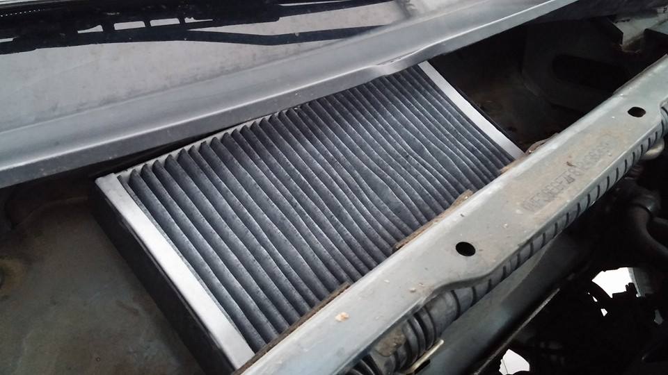

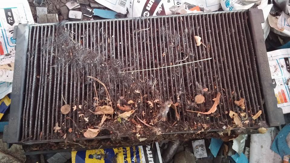

enikybeniky Odesláno 19. květen 2014 Odesláno 19. květen 2014 Zdravím, po výměně kabinového filtru se mi asi nějakým nedopatřením dostalo nějaké smítko do ventilátoru topení, to mám asi problém, co? Nebo je k tomu dobrý přístup, jak ho vyndat a vyčistit? Foukání na plný gule bohužel nepomáhá, když to začne cvrlikat, občas to přestane, ale vrátí se to. Jen pro představu, jak vypadal ten filtr, první výměna po koupi auta: A nový: [upravil dne 19/5/14 18:36 od enikybeniky] Citovat
