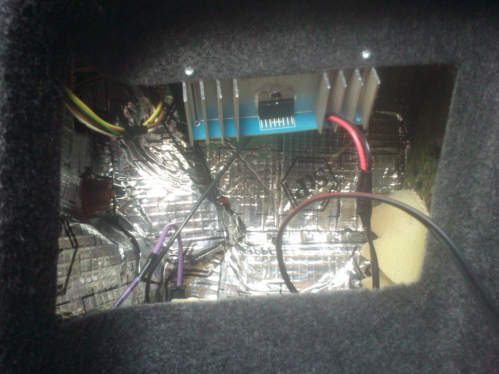

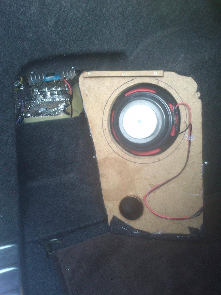

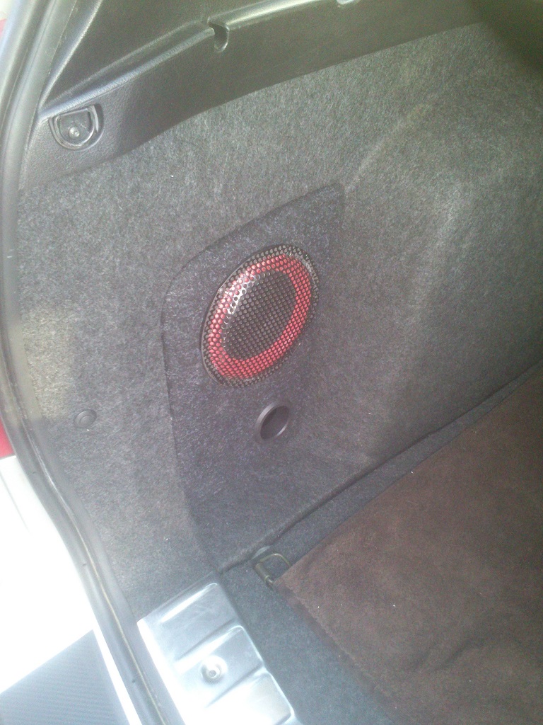

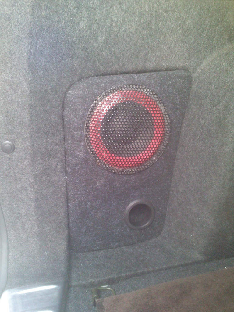

LamZa Odesláno 15. duben 2014 Odesláno 15. duben 2014 Zdravíčko, nevím zda jsem ve správném tématu. Pokud né tak se omlouvám. Jen sem se chtěl pochlubit svým nápadem a chtěl bych od Vás nějaké hodnocení (snad kladné) Par fotek přihodím teď a potom ještě nějaké. Černá mřížka co je na reproduktoru je zatím provizorně, protože jsem jel na chatu a měl jsem plný kufr (riziko poškození) Proto si v práci budu dělat na vodní laseru mřížku s logem Peugeot. První jej ale musím nakreslit v AutoCedu. Tak zatím díky. :blablabla Snad nedostanu moc záporných komentářů Citovat
koblih69 Odesláno 15. duben 2014 Odesláno 15. duben 2014 Moc nerozumím tomu otvroru dole a vnitřek musíš mít vytlumený Citovat
koblih69 Odesláno 15. duben 2014 Odesláno 15. duben 2014 Proč jsi založil identické vlákno 2x? Citovat
Kennbell Odesláno 15. duben 2014 Odesláno 15. duben 2014 Otvor dole bassreflex a vytlumene to ma. Za me Palec hore (y) Citovat
LamZa Odesláno 15. duben 2014 Autor Odesláno 15. duben 2014 Moc nerozumím tomu otvroru dole a vnitřek musíš mít vytlumený Vnitřek vytlumený je, akorát nemám teď další fotky. Ten otvor dole, byl zkušební (co to udělá) ale jelikož by tam teď byla jen díra tak je zezadu zaslepený. Citovat
LamZa Odesláno 15. duben 2014 Autor Odesláno 15. duben 2014 Otvor dole bassreflex a vytlumene to ma. Za me Palec hore (y) Děkuji Citovat
koblih69 Odesláno 15. duben 2014 Odesláno 15. duben 2014 OK, za mých mladých let se hlubotónové reproduktory tlumily proti odrazům a tady je to obráceně Ten bassreflex jsem pochopil, jenže takhle to spíš rozladí, takže uzavřít a hodně pevně přidělat tu čelní stěnu. [upravil dne 15/4/14 18:56 od koblih69] Citovat
Havlicek.Lukas Odesláno 15. duben 2014 Odesláno 15. duben 2014 nejake info o reproduktoru, te vecicce na tom hlinikovem chladici atd, taky planuju neco takoveho mensiho Citovat
LamZa Odesláno 15. duben 2014 Autor Odesláno 15. duben 2014 nejake info o reproduktoru, te vecicce na tom hlinikovem chladici atd, taky planuju neco takoveho mensiho Repro: 300W, Průměr 200mm Tlumící materiál: ZDE Zesilovač: 400W demontovaný z aktivní tuby. (měl jsem doma) Citovat
Havlicek.Lukas Odesláno 15. duben 2014 Odesláno 15. duben 2014 tlumici neresim toho mam doma jeste pul role 400W na tak malem kousku hliniku asi pujdu kuchnout jedno stare domaci kino Citovat
koblih69 Odesláno 15. duben 2014 Odesláno 15. duben 2014 Nemusíš je to v reálu max 2x30 v můstku Citovat
Havlicek.Lukas Odesláno 15. duben 2014 Odesláno 15. duben 2014 ten muj dovetek byl myslen tak ze to kuchnu a nacpu do kufru Citovat
Havlicek.Lukas Odesláno 16. duben 2014 Odesláno 16. duben 2014 muzu poprosit jestli by to slo typ toho \"svaba\" co je na fotce ?? vim ze se jedna o koncovy stupen zesilovace ale zajimalo by me typ abych si nasel jeho \"vykon\" Citovat
chuck11 Odesláno 18. duben 2014 Odesláno 18. duben 2014 Paráda:potlesk Nechceš my něco udělat na moji 407 SW:D Citovat
shackal Odesláno 3. květen 2014 Odesláno 3. květen 2014 Pěkné řešení zajímá mě, jak to zepředu přichycuješ (na šrouby? - nejsou vidět). Když chceš vyměnit zadní žárovku, musíš demontovat předek... Citovat
LamZa Odesláno 3. květen 2014 Autor Odesláno 3. květen 2014 Pěkné řešení zajímá mě, jak to zepředu přichycuješ (na šrouby? - nejsou vidět). Když chceš vyměnit zadní žárovku, musíš demontovat předek... Při výměně žárovky ten přední panel krásně oddělám, žádné šrouby tam nejsou. Je to začepované po bocích, nic není vidět, drží to fakt dobře a jde to krásně vymontovat bez jakéhokoliv nářádí. Citovat
Havlicek.Lukas Odesláno 3. květen 2014 Odesláno 3. květen 2014 a jak sem se ptal na typ toho koncoveho zesilovace ?? /cerna soucastka moc nozicek na chladici/ Citovat
