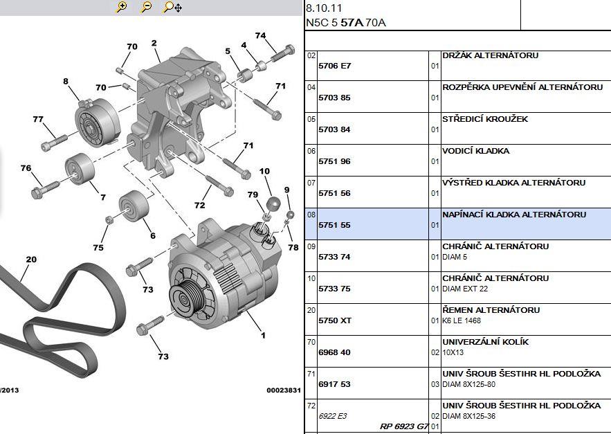

Tom93 Odesláno 13. duben 2014 Autor Odesláno 13. duben 2014 Aha,tak o tom jsem nevěděl... mě kámoš přesvědčoval,že je tam jen jeden napínák...Ale každý se někdy zmýlí. Mohli by jste pls postnout obrázek,kde je vidět ta napínací kladka? Citovat
koblih69 Odesláno 13. duben 2014 Odesláno 13. duben 2014 mrkni na tohle - 8 je ten automatickej napínák a 7 je ta excentrická kladka. Povolíš jí uprostřed a za ten čtyřhran napínáš a přitom utáhneš. Citovat
Tom93 Odesláno 13. duben 2014 Autor Odesláno 13. duben 2014 A dá se někde sehnat nějaký klíč na ten čtyřhran? Citovat
koblih69 Odesláno 13. duben 2014 Odesláno 13. duben 2014 Nevím kolikátka tam je tuším 8 mm... prostě vezmeš nějakou kliku od okna nebo něco podobného. Citovat
