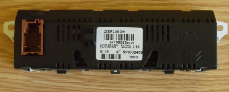

Dave_k Odesláno 9. březen 2014 Odesláno 9. březen 2014 Mám jeden displej doma, jen nevím do čeho přesně je. :myslím Podle označení je \"C\". Citovat

Havlicek.Lukas Odesláno 10. březen 2014 Odesláno 10. březen 2014 ten C display ma 2 ruzne spotreby ale je potreba si pohlidat datum vyroby, kamos nasadil do 207 rok 2007 display kdovi z ceho rok cca 2004 a natrvalo si deaktivoval automaticke sviceni po startu, a nikdy uz neslo zapnout takze asi tak zapojeni je ovsem stejne EDIT: C- barevnej neni mozna s oznacenim C+ [upravil dne 10/3/14 17:57 od Havlicek.Lukas] Citovat
