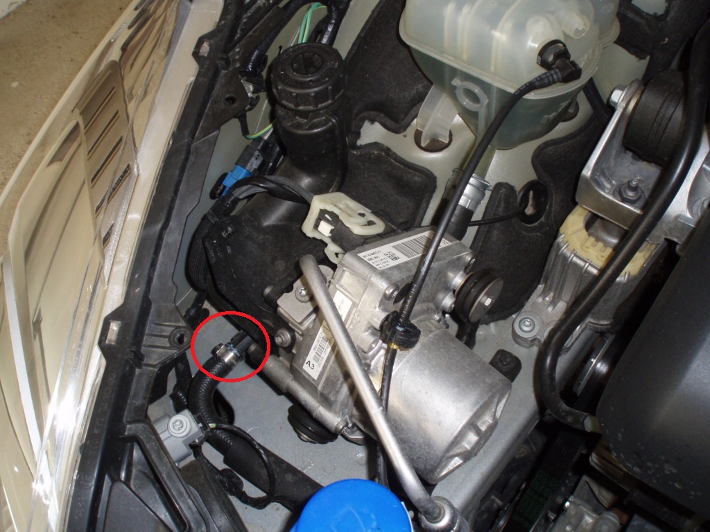

Dodo-407 Odesláno 1. březen 2014 Odesláno 1. březen 2014 Zdravím všetkých odborníkov. Iste už tušíte, že mám problém zo servom. Nepení, olej sa nestráca, olej som dolial 2cm nad risku max., ale aj tak to VŔZGA. Mám P407 2.0HDi RHR 2008. Prečítal som toho dosť, no niekde som sa nedočítal o zámene. Moja otázka znie: Hlavný problém pri servách v 2.0 je, že servo nemá vyrovnávaciu nádržku ale servo v 1.6 túto nádržku má (tie boli spoľahlivejšie). Nedalo by sa to servo ZAMENIŤ ?? Že by som tam dal servo z 1.6 HDi. Vie mi niekto z ISTOTOU povedať či by to pasovalo a či to servo nebudem trápiť? Za každý názor vopred ďakujem. Citovat

koblih69 Odesláno 1. březen 2014 Odesláno 1. březen 2014 Jenom úvaha - mechanicky dodělat vyrovnávací nádržku ke stávajícímu čerpadlu by asi nebyl zas takový problém a když jsem koukal třeba na tohle čerpadlo z 307 tak má delší ten nátrubek čili větší objem. Pokud by se zaměnila jen ta plastová část tak by to asi taky řešilo... Citovat
Milhaus65 Odesláno 1. březen 2014 Odesláno 1. březen 2014 Vyměnit hadici , ref tuším 4014FN, není v SB. Větší obsah oleje + tlumič kmitů. Citovat
koblih69 Odesláno 1. březen 2014 Odesláno 1. březen 2014 Píše, že má 2008, takže by měl mít už modifikovanou hadici, ne? Citovat
Dodo-407 Odesláno 1. březen 2014 Autor Odesláno 1. březen 2014 A čo toto? Je to z 407 ale keď si všimnete lepšie nátrubok je zalomený, čiže má cca o 40% väčší objem ako je v nátrubku z továrne. Klik na odkaz. Tam je to lepšie vidieť. [upravil dne 1/3/14 11:50 od Dodo-407] Citovat
koblih69 Odesláno 1. březen 2014 Odesláno 1. březen 2014 podobný nátrubek má ta 307... ale nemá smysl to řešit... Citovat
Dodo-407 Odesláno 1. březen 2014 Autor Odesláno 1. březen 2014 Toto je z P508, foto je moje. Aha, pretože som hľadal novšie fotky motora P407 a toto bolo zaradené medzi nimi. Hoci fotené to bolo v garáži, bol tam len takýto výrez z fotky a svetlo je veľmi podobné. Ok. No a z tej 307 by to malo tiež pasovať ako píšete (aj mechanik mi to vravel) Pretože nechcem dať peniaze za repas môjho - zaplatím 120E a za rok to bude rovnaké. Alebo kúpim nové čerpadlo (s takou istou výrobnou chybou) a za 2-3 roky to bude rovnaké. Tak čo s tým? A ako píšete dorobenie nejakej vyrovnávacej časti.........? Citovat

koblih69 Odesláno 1. březen 2014 Odesláno 1. březen 2014 Než to začneme řešit tak napiš v čem je problém. Pokud ti systém nesaje vzduch (třeba špatnou SK páskou na vracečce) tak stačí občas zkontrolovat zvýšenou hladinu a vše funguje. Takže není nutné kupovat ani repasovaná ani nová čerpadla Citovat

Dodo-407 Odesláno 1. březen 2014 Autor Odesláno 1. březen 2014 Než to začneme řešit tak napiš v čem je problém. Pokud ti systém nesaje vzduch (třeba špatnou SK páskou na vracečce) tak stačí občas zkontrolovat zvýšenou hladinu a vše funguje. Takže není nutné kupovat ani repasovaná ani nová čerpadla No ale keby nasal vzduch tak aspoň trošku spení olej. Nie? A mne nepení, olej sa nestráca, olej som dolial 2cm nad risku max., ale aj tak to VŔZGA. Citovat

merlin99 Odesláno 1. březen 2014 Odesláno 1. březen 2014 ako pisal koblih69, keby si studoval, najdes riesenie vo vlkanach ake Ti pisal Milhaus65. V jednom z tych vlakien bola aj fotka ako ma vyzerat ten novsi typ trubky-hadice s ktorou ten problem skoro uplne zmizne, nie komplet... zial neduh tohoto auta. [upravil dne 1/3/14 22:10 od merlin99] Citovat
