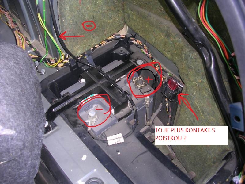

inzeraty88 Odesláno 7. říjen 2018 Sdílet Odesláno 7. říjen 2018 chlapci mam 607 3.0 V6 rok 2001 a viem si cez diag pp2000 zapnut sekundarnu bateriu ale mam tam iba kontakt na poistku vzadu a original tam zevraj nebola ale chcel by som ju tam dat odkial mam natiahnut kostru ? alebo tam niekde kable original budu? Citovat Odkaz ke komentáři Sdílet na ostatní stránky More sharing options...
