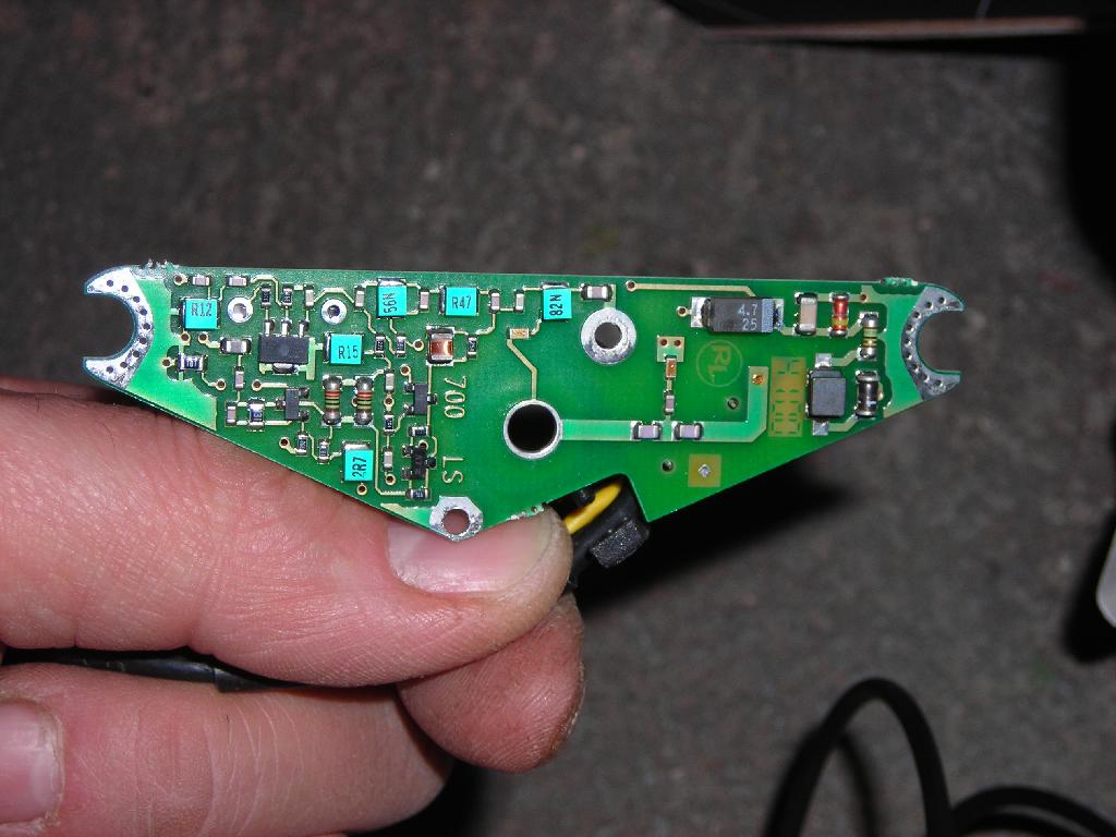

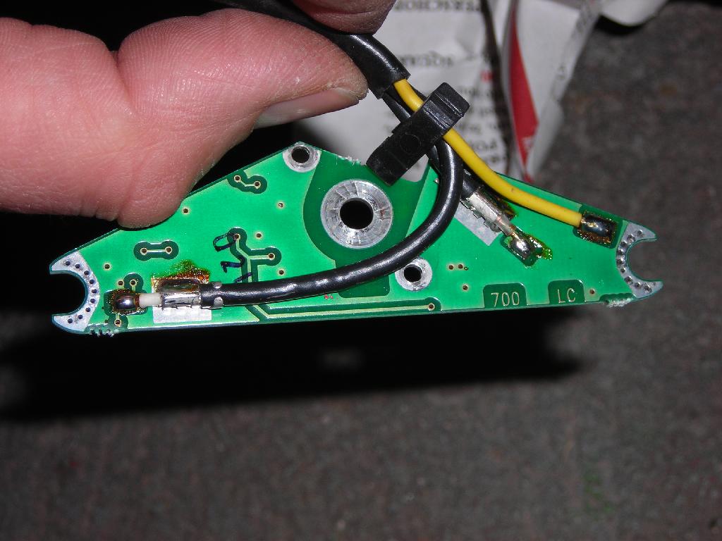

Lihous Odesláno 5. leden 2014 Odesláno 5. leden 2014 Nevim jak sedan ale u naseho kombiku je napajeni pomoci kabliku zvlast? Citovat

koblih69 Odesláno 5. leden 2014 Odesláno 5. leden 2014 Nevim jak sedan ale u naseho kombiku je napajeni pomoci kabliku zvlast? Ty máš MUX a to je ta velká anténa umístěná vzadu, že? Citovat

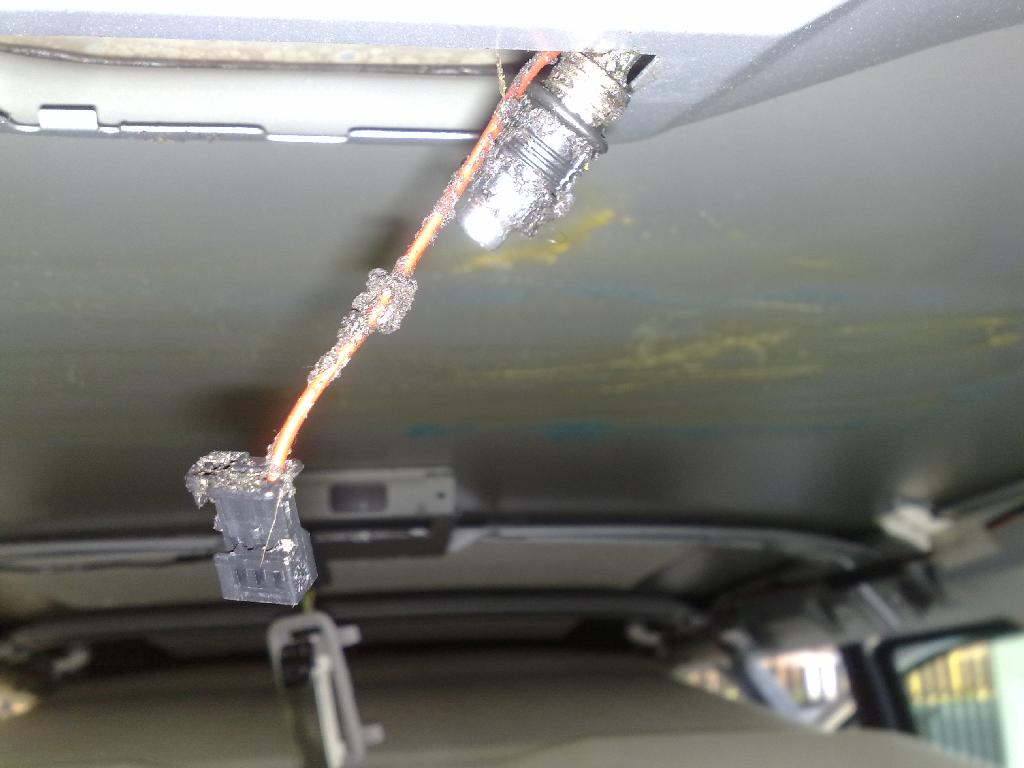

Lihous Odesláno 5. leden 2014 Odesláno 5. leden 2014 A toto me prislo snad ze sedanu a tam je taky asi napajeni mimo. Citovat

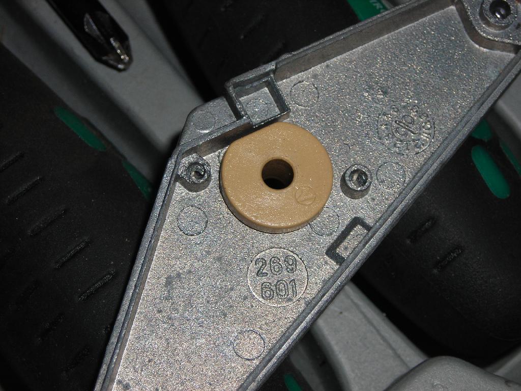

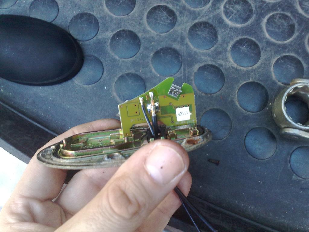

Lihous Odesláno 5. leden 2014 Odesláno 5. leden 2014 Nevim nezkousel jsem to. Je to urcite ze sedana klasika patka jako pasivni + kratky prut A tady je obal kam prijde plosnak ale kam se to davalo nevim nenapadlo me to kam....? Ano nase je MUX. Citovat
