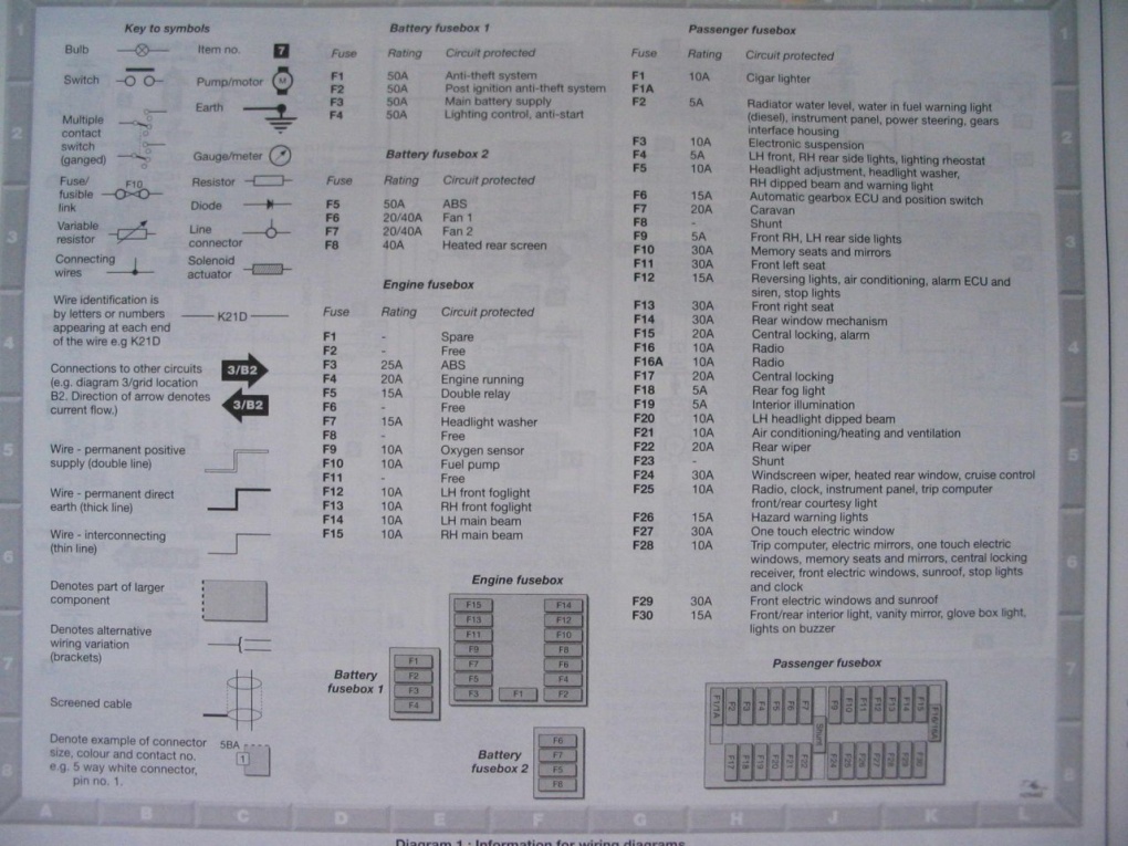

Wext Odesláno 8. prosinec 2013 Autor Odesláno 8. prosinec 2013 Hoši, tak na netu jsem našel tohle, je to stejné schéma jak mám já v autě Jen je anglicky, tak snad to nevadí Citovat
P607Olda Odesláno 8. prosinec 2013 Odesláno 8. prosinec 2013 To je tady na klubu v downloadu. No, musíš to zkusit. Tipuju to rádio. Nemáš tam nabíječku nebo navigaci? Citovat
Wext Odesláno 8. prosinec 2013 Autor Odesláno 8. prosinec 2013 Ne na to si dávám pozor, navigaci ani nabíječku tam nemám, takže myslíš, že rádio, ale pro rádio je jinačí pojistka ne ? Nevím asi to bude nejlepší vyzkoušet Citovat
