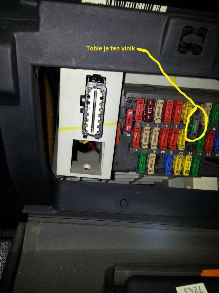

Wext Odesláno 8. prosinec 2013 Autor Odesláno 8. prosinec 2013 Tak jsem se nakonec rozhodnul ,že se to pokusím spravit sám a konečně po dlouhé době jsem se dostal k autu, změřil jsem všechny pojistky a je to pojistka číslo 23-bočník, nevím vůbec co to je ale je tam napsané jen bočník (v manuálu) a navíc tam není napsaná ani jaká pojistka to má být je tam jen napsané SH na té pojistce, a ta to dělá, když ji vypojím, proud je okamžitě 0,01 A a ne obvyklých 0,03 A jak jsem měl. Takže to je určitě ono. Nevíte, co to může být ? Je to důležité, nebo tu pojistku mám jen vyhodit a nic tam nedávat ? Víz foto: Citovat

Dopiťák Odesláno 8. prosinec 2013 Odesláno 8. prosinec 2013 SH je důležitá ...spíš bych to viděl na to že se auto tzv. neuspí ...svítí ti lampičky při otevření dveří ? Citovat
Wext Odesláno 8. prosinec 2013 Autor Odesláno 8. prosinec 2013 Ano svítí mi lampičky při otevření, ale když auto zamknu tak ne a nebo když zavřu dveře, a já to měřil se zavřenými dveřmi , tak nevím, a k čemu to vůbec je ? Tím, že mi svítí lampičky, tak tím myslím ty ve dveřích, jen pro informaci [upravil dne 8/12/13 19:08 od Wext] Citovat

Dopiťák Odesláno 8. prosinec 2013 Odesláno 8. prosinec 2013 Ano svítí mi lampičky při otevření, ale když auto zamknu tak ne a nebo když zavřu dveře, a já to měřil se zavřenými dveřmi , tak nevím, a k čemu to vůbec je ? Tím, že mi svítí lampičky, tak tím myslím ty ve dveřích, jen pro informaci [upravil dne 8/12/13 19:08 od Wext] pokud by ti nešli mikrospínače v zámcích tak by auto nepoznalo jestli máš zavřené nebo otevřené dveře a neuspalo by se ... jinak svítí ti i u spolujezdce ? a tuším že SH je přístroják atd.. [upravil dne 8/12/13 19:19 od Dopiťák] Citovat
Wext Odesláno 8. prosinec 2013 Autor Odesláno 8. prosinec 2013 Díval jsem se na ten odkaz a v každém to je stejně, ale jinak než mám v manuálu já, tak nevím, jsou to jiné roky výroby, já to mám jinak, viz. foto, které je víš a u pojistky číslo 23 mám napsané bočník, to je vše, nic jiného tam není Citovat
Wext Odesláno 8. prosinec 2013 Autor Odesláno 8. prosinec 2013 No já mám napsané bočník, u SH ale nevím, jestli to je jen nějaké kricí jméno Jinak, když zamknu auto, tak nic nesvítí. Už jsem to zkoušel několikrát a nic nesvítí, když jej zamknu Jinak, když otevřu dveře, tak ano svítí mi dveře i u spolujezdce [upravil dne 8/12/13 19:24 od Wext] Citovat
P607Olda Odesláno 8. prosinec 2013 Odesláno 8. prosinec 2013 No a když tu pojistku vyndáš, tak co přestane fungovat? Zásuvka zapalovače? Citovat
Dopiťák Odesláno 8. prosinec 2013 Odesláno 8. prosinec 2013 pokud vyndáš SH měl by přestat chodit přístroják ,podsvícení a pár dalších věcí ...když se namísto SH dá tuším 5nebo10A pojistka na pozici nahodu nebo dolů (tam kde je pin) tak by to mělo při každém otočení klíče do kontrolek udělat kontrolu přístrové desky Citovat
