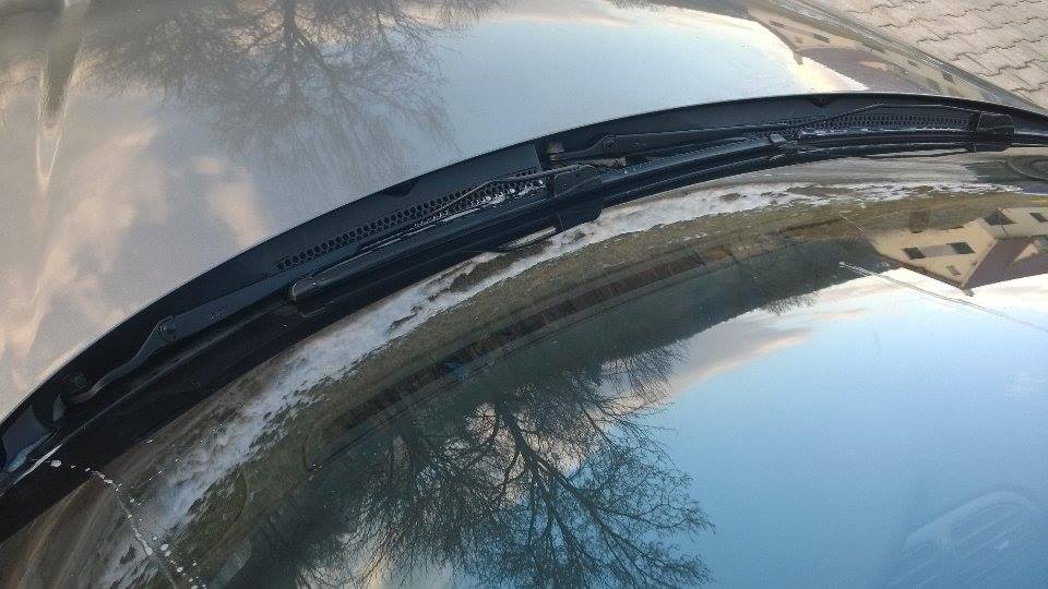

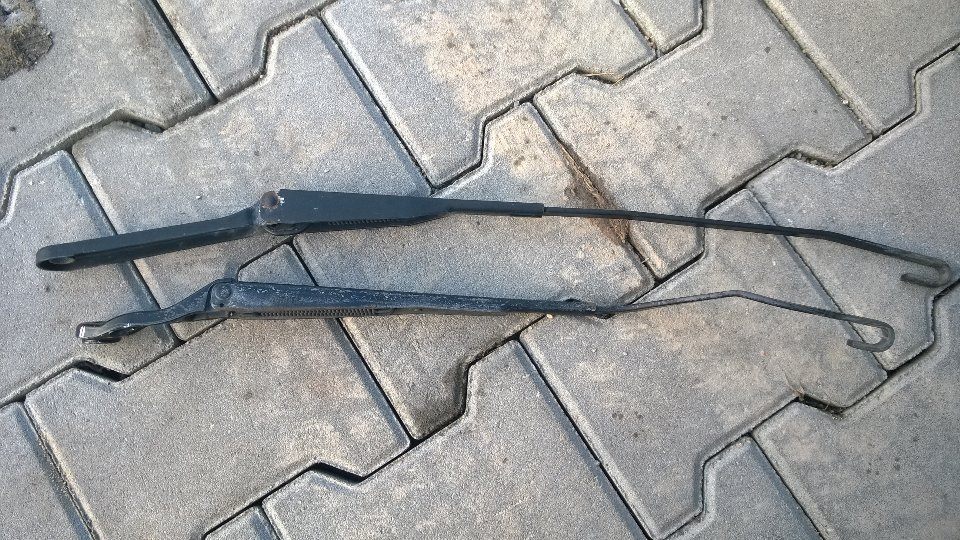

John Odesláno 15. únor 2015 Autor Odesláno 15. únor 2015 Jelikož bylo teplo dneska a hezky. Tak jsem se rozhodl konečně vyměnit ramínka stěračů jako kdysi u coupe. U řidiče už mělo mizerný přitlak a po zvednutí ramínko zůstalo ve vzduchu Tak proběhla výměna a stírá to jak za mlada Původní ještě z výroby A nový už na autě Citovat
HC MAREK Odesláno 15. únor 2015 Odesláno 15. únor 2015 nazdar , kde si kúpil tie ramienka . Ja ich mám tiež už asi hotové a v PEUGEOTE chcú 50e za jedno a 40e za druhé . Díky. Citovat
John Odesláno 15. únor 2015 Autor Odesláno 15. únor 2015 HC MAREK : ahoj překvapivě jsem je kupoval v Peugeotu... Citovat
misho.1709 Odesláno 16. únor 2015 Odesláno 16. únor 2015 A stáli aj prekvapivo toľko ako uviedol HC MAREK? Citovat
John Odesláno 18. únor 2015 Autor Odesláno 18. únor 2015 HC MAREK : drobnou ano... možná to u nás stojí míň jak u vás nevím. Citovat

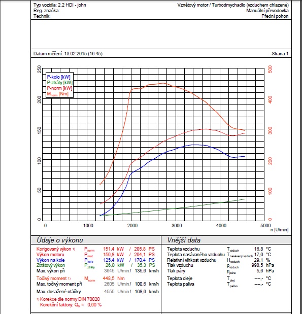

John Odesláno 19. únor 2015 Autor Odesláno 19. únor 2015 Tak konečně odměřeno poslední verze mapy 151kw a 448nm... Graf z měření : Citovat
Feelly Odesláno 19. únor 2015 Odesláno 19. únor 2015 Pecička, to poletí krásně To budou chlapci od TÉDÉI koukat Citovat
Satepek Odesláno 19. únor 2015 Odesláno 19. únor 2015 Tak konečně odměřeno poslední verze mapy 151kw a 448nm... graf sem vložim jak najdu flashku s datama z brzdy. 448Nm to je pecka! Citovat
John Odesláno 19. únor 2015 Autor Odesláno 19. únor 2015 Tomajda: jj je to slabý na velký výkon si človek musí koupit TDI :D :D to přece ví každý v ČR Citovat
Spaceeeek Odesláno 19. únor 2015 Odesláno 19. únor 2015 ty woe tak to je luxus v sobotu budu chtít svést Citovat
John Odesláno 19. únor 2015 Autor Odesláno 19. únor 2015 Spaceeeek : vpohodě..nemám s tím problém pokud nebude velký vedro trošku to peče.... oleják už je nutnost... do jara musí a nebo výkon dolu.. Citovat
Béďa Odesláno 19. únor 2015 Odesláno 19. únor 2015 tak si kupte pytel hranolek, když už budeš mít ten ohřátej olej na smažení.. takový benzínový zastánce si byl a teď tohle, nestačím zírat ale tak hlavně když to jede! Citovat
John Odesláno 20. únor 2015 Autor Odesláno 20. únor 2015 Beda : Benzinovej jsem porad na svoji v6 nedam dopustit a ver ze se ma jak v bavlnce...tohle je takovy hrani z nudu a tvorba nenapadny lehky zbrane na denni jezdeni. Citovat
