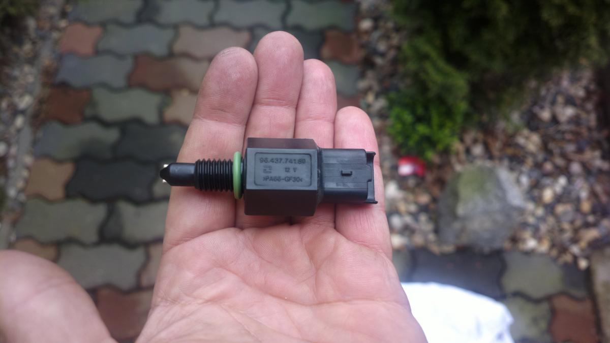

Zdravim,hlasi mi to vodu v pal.systemu,filtr jsem vymenil filtrbox vycistil dosucha a hlasi stale,bude problem v cidle?Nejspis ano a ted kde ho sehnat.V auto kelly vubec nevedi co po nich chci. Poradite,kde bych ho koupil? Diky vsem za rady 607 2.2hdi 98kw r.v 2001 Jeste pro jistotu VIN VF39D4HXB92047307

Odesláno (upraveno)
191316 767,- s dph
