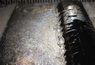

venomcz Odesláno 27. listopad 2013 Odesláno 27. listopad 2013 Zdravím pánové , mám na Vás dotaz. Sháním tepluvzodrné rukavice . Pracuju s pájecími stroji , kde je vana co obsahuje 400 kg horkého cínu ( když beru v potaz bezolovnatý cín , který má teplotu tání cca 232°C tak jsou jeho teploty okolo 260 °C ) Takže hledám rukavice co zvládnou tuto klidně i vyšší teplotu . Kontaktní čas hraje velkou roli , někdy ty nažhavené kusy nerezi co v cínu jsou , držím dlouho . Cena nehraje roli . Má někdo zkušenosti poradí mi ? něco jsem našel na netu ale nemám s takovýma rukavice zkušenosti. http://www.p-lab.cz/katalog.pl?akce=polozka&id=3640&sekce=111&from=obsah zde jsem našel nějáké ale např ty první jsou negramotné a ty kevlarové nevím nevím [upravil dne 27/11/13 12:59 od venomcz] Citovat
venomcz Odesláno 27. listopad 2013 Autor Odesláno 27. listopad 2013 Prosím lock , nakonec jsem vyzkoušel Crusader Flex 42-474 rukavice a stačí mi , ) Citovat

venomcz Odesláno 28. listopad 2013 Autor Odesláno 28. listopad 2013 pro inspiraci pánové když se to jednou za rok - dva čistí kompletně ta vana , vytahuje se vše z žhavého cínu ( za studena to přece nejde ) a není to příjemné to držet nad tím než cín steče . Ještě když teď ti výpalníci z EU zavedli Lead free / pájení bez olova / to je hrůza.. teplota je cca o 30°C vyšší , hůůůůř se s tím pájí , je dražší , leptá vše co se podře nebo není z nerezi , teflonu ... Hrůza děs .. Citovat
