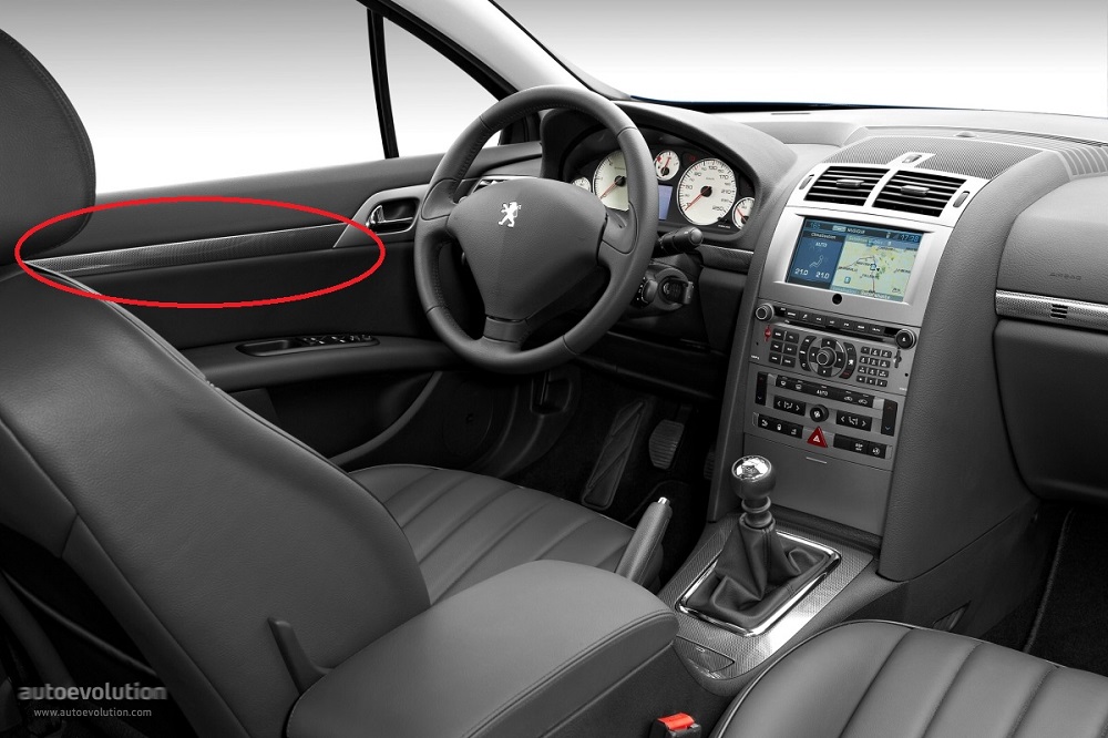

mrkarda Odesláno 4. listopad 2013 Odesláno 4. listopad 2013 Ahoj lidi, prosimvas jak se sundavaji tyto listy ??? dekuji Citovat
mrkarda Odesláno 4. listopad 2013 Autor Odesláno 4. listopad 2013 muze byt nekdo tak ochotny a kouknout do SB nebo do sve hlavy a povedet jak se sundavaji tyto listy ?? dekuji moc Citovat

Tomajda_406 Odesláno 4. listopad 2013 Odesláno 4. listopad 2013 Pokud je to stejný jako u 406tky,tak musíš sundat tapec Citovat
mrkarda Odesláno 4. listopad 2013 Autor Odesláno 4. listopad 2013 ahaaa,.... a nejaky podrobny navod jak snim dolu??? Citovat
Tomajda_406 Odesláno 4. listopad 2013 Odesláno 4. listopad 2013 Jsou tam,takový kolečka..Ty kolečka chytíš do kleští a vytočíš je jako by byly na závit a zpátky jen nasuneš Citovat
Guest servisman Odesláno 4. listopad 2013 Odesláno 4. listopad 2013 pokud je to Tvé VIN VF36DRHRH21189119 tak lišta je součást tapicu to se nedá sundat , pokud nemáš tapice měněný. Koukal jsem na SB Citovat
Guest servisman Odesláno 4. listopad 2013 Odesláno 4. listopad 2013 jinak lišty u 407 jsou chycena jinak než u 406 tam byly kulatý ocelový podložky Citovat

mrkarda Odesláno 4. listopad 2013 Autor Odesláno 4. listopad 2013 aha,.. ok diky, s ten tapec se tedy sundava tak jak psal tomajda? Citovat
Tomajda_406 Odesláno 4. listopad 2013 Odesláno 4. listopad 2013 Já jsem psal návod jak se sundává ta lišta Citovat
mrkarda Odesláno 4. listopad 2013 Autor Odesláno 4. listopad 2013 v tom pripade,... jak dolu s tapecem u 407\\, jen vycvakat po obvode? Citovat
Guest servisman Odesláno 4. listopad 2013 Odesláno 4. listopad 2013 mělo by o jíti vycvaknout, zda je o někde chyceno šroubem nevím.To zjistíš. Podle mne demontovat reprák a další ovladače co jsou na dveřích a při om narazíš na další. Nebo si stáhnout něco o 407 a pročíst Citovat

baffy Odesláno 4. listopad 2013 Odesláno 4. listopad 2013 Tie lišty sú tam natvrdo ,zatavené plastom,takže po demontáži sa to poškodí a nazad to budeš musieť nejako nabastliť.Celkom určite to nejde iba vycvaknúť a nacvaknúť Citovat
Guest servisman Odesláno 4. listopad 2013 Odesláno 4. listopad 2013 Kdyby se podíval na SB tak ty lišty nejsou jen tak Citovat
