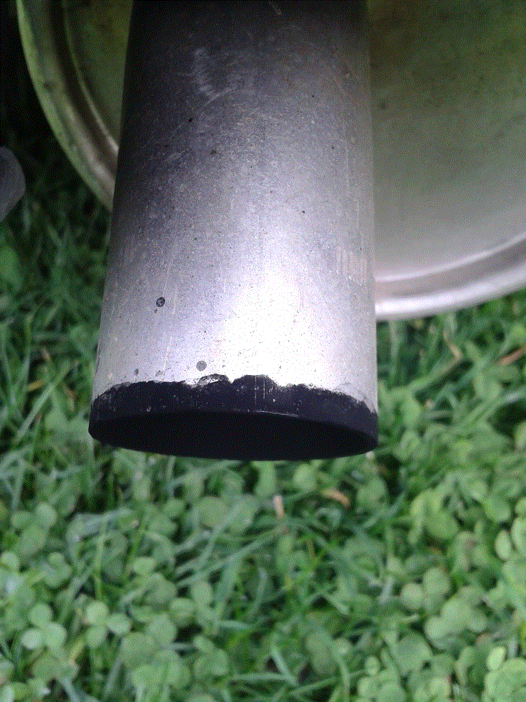

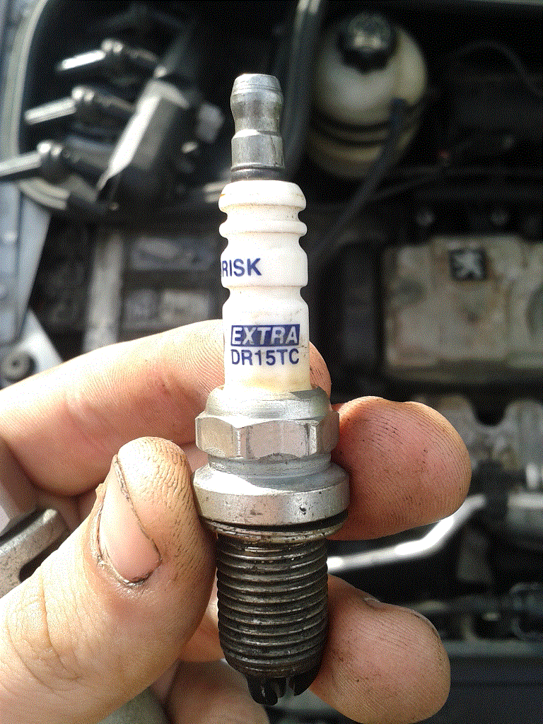

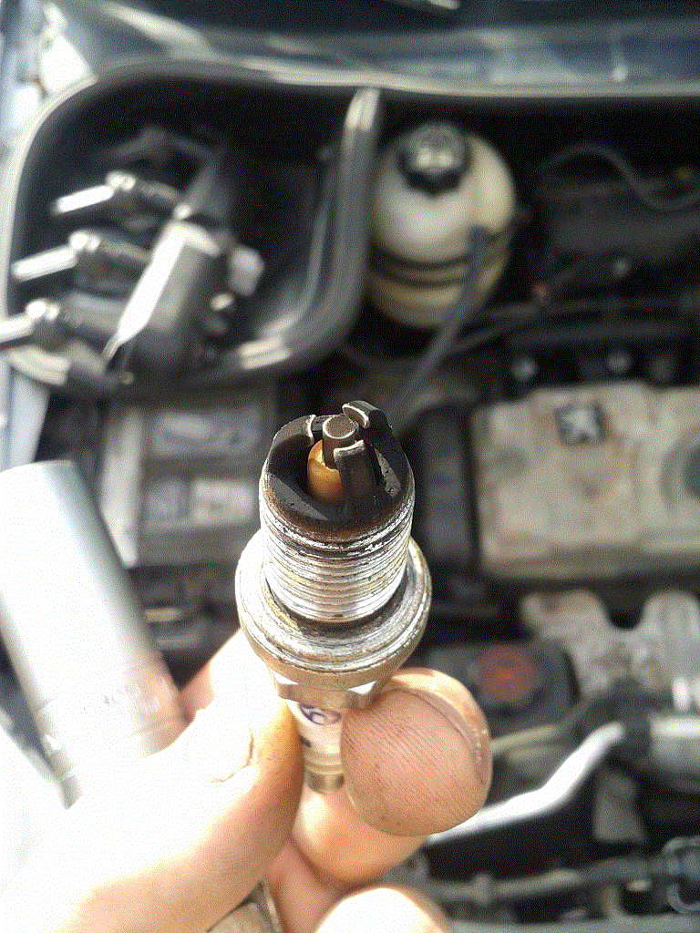

Mirekdoda Odesláno 27. říjen 2013 Odesláno 27. říjen 2013 to Oskar_ 1. pokud je zanesený vzduchový filtr, motor nasaje přes zvýšený odpor ve filtru méně vzduchu a ŘJ k tomu adekvátně sníží dodávku benzínu. Auto zleniví, ale nebude nečekaně chcípat motor. 2. pokud je přicpaný pal. filtr, nebo palivové čerpadlo dává méně, než je potřeba, auto bude jezdit na chudou směs. Svíčky a výfuk nebudou od sazí tak, jak je vidět na foto. Motor by se choval jako studený benziňák s karburátorem a bez sytiče. 3. podle mě je na teplém motoru příliš bohatá směs, proto tolik sazí. Zapalování je v pořádku, protože i přes tolik sazí jsou kontakty v místě jiskření nádherně čisté. Musí se zjistit důvod proč je směs tak bohatá. závěr: dotaz do pléna: odkud bere ŘJ informaci o provozní teplotě motoru? Čidlo teploty je společné pro ukazatel v kabině i ŘJ, nebo má čidla dvě? Jaké mají mít hodnoty za studena a za tepla? Citovat

Mirekdoda Odesláno 29. říjen 2013 Odesláno 29. říjen 2013 to Oskar_ Trochu jsem pohledal tady na fóru o svíčkách na p206. S těmi vícekontaktními svíčkami, co máš na foto, si moc nerozumí zapalovací soustava. Že má radši jednokontaktní. Ještě jsem pátral po tom čidle teploty. Je třípinové, má v sobě dvě tělíska. Jedno se měří mezi krajním a středním pinem, to druhé mezi posledním pinem a kostrou motoru. Celé mě to vede k domněnce, že první je pro ukazatel v kabině a druhé pro ŘJ, nebo obráceně. Ty hodnoty a obrázek jsou vypůjčené ze stránek e-cat.cz Odpor při teplotě 100 stupňů Celsia:, 1.el. obvod-341 Ohm, 2.el. obvod-148 Ohm [upravil dne 31/10/13 06:28 od Mirekdoda] [upravil dne 31/10/13 14:14 od Mirekdoda] Citovat
