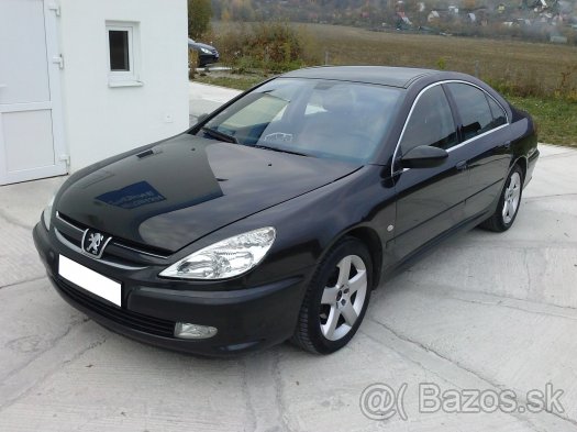

tomik1987 Odesláno 26. říjen 2013 Autor Odesláno 26. říjen 2013 no díky za radu. uvidím časom, aj ja dúfam že budem s autom spokojný uvidím čo ma s ním čaka všetko má par múch čo treba vychytať. a tak. ale uvidím čo a ako to pôjde . tu je aspon 1x foto z inzerátu. Citovat

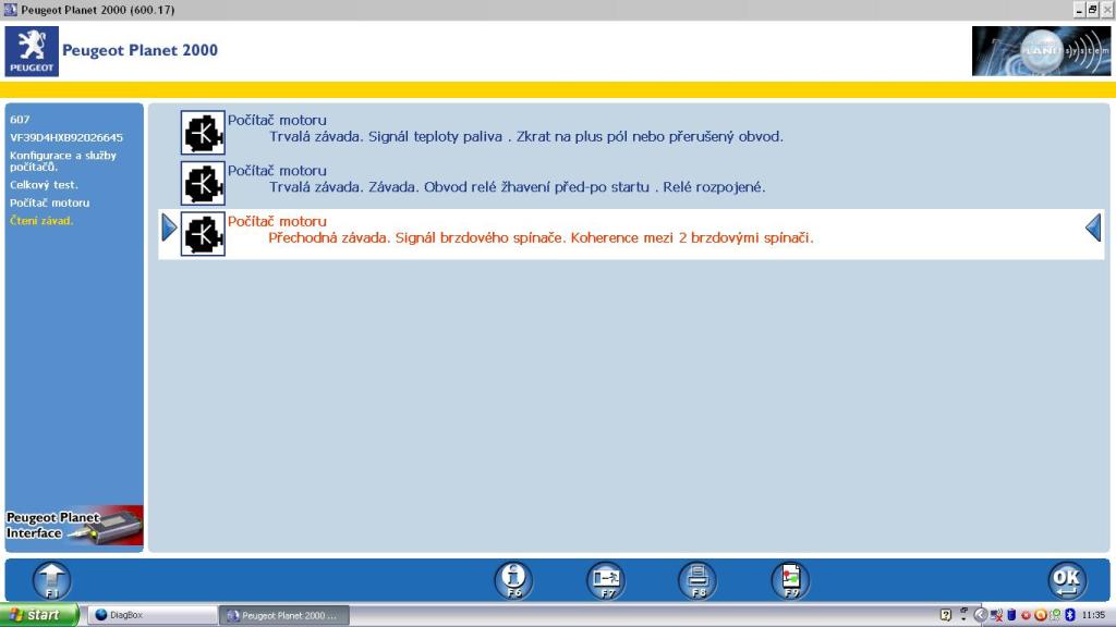

tomik1987 Odesláno 27. říjen 2013 Autor Odesláno 27. říjen 2013 no to verím aj ja že to bude dobré a spoľahlivé auto =) tak mám tu pár veci , ktoré mi treba vychytať. napr. vodičové zrkadlo sa niekedy nechce vyklopiť jednoducho zastane motorček na 3 krát ho vyklopí. spolujazdcové chodí bez problémov blbne ovládanie okna - napr. vodičové raz ide dole raz hore. a potom niekedy má problém vytiahnúť okno hore. ako keby nevládalo. blbnú brzdové svetlá raz idú raz nejdú - to predpokladám že je spínač na brzde nejako rozbitý - s tým môže byť aj spojená chyba s koherenciou medzi spínačmi. a nefungujúci tempomat. nesvietia všetky žiarovky v zadu a cuvacie senzory asi majú tiež nejaký problém. a teraz chyba motora: hlási relé žhavenia = pravdepodobne žhaviče. a chyba nad ktorou zatiaľ rozmyšľam je: nižšie priložená. budem rád ak mi pomôžete a nasmerujete ma ako dané chyby vyriešiť. =) a ešte čo s tým displayom? vyššie teploty = mizne. skoro nič nevidno. a predchádzajúci majiteľ menil váhu vzduchu ale dal tam váhu z 307 66kw vraj na tej mu auto začalo lepšie ťahať. Citovat
tomik1987 Odesláno 27. říjen 2013 Autor Odesláno 27. říjen 2013 tak tu hodím kompletne výpis chýb čo mi ostalo na riešenie. Citovat

tomik1987 Odesláno 28. říjen 2013 Autor Odesláno 28. říjen 2013 tak kolegovia dnes sa na 607 čo to urobilo -začalo sa to výmenou váhy vzduchu za takú čo tam patrí =) daná z 406 2,2 HDI -následne sa riešil signál teploty paliva (tam sa len zapojil konektor ktorý bol odpojený, samozrejme s prečistením kontaktov) - vymenil som brzdový spínač z 406 brzdové svietia na 100% + tempomat začal fungovať - pozerali sme auto zo spodu celkom zachovalé. odvzdušnil sa brzdový systém aj systém abs . výsledok - brzdový pedál začal normálne reagovať a je makký =) - akurát niekedy blbne abs . to musím doriešiť. - teraz večer som hľadal relé žhavenia z 406 našiel a vymenil výsledok dnešnej práce? priemerná spotreba išla z 7,8 l /100 km na 7,3l/100 km diagnostika motora = absence závad - plus mám problém v zadu nesvietia normálne svetlá. žiarovky sú OK ale jednoducho nesvietia (mám na mysli tie čo sú na kufri) hmlovky fungujú neviete kde mohol nastať problém? inak dosť neprakticky vymyslený systém. od teploty sa porušil plas a stiahol sa je umenie dostať z tadiaľ tu žiarovku. viete poradiť prečo nesvietia??? Citovat
