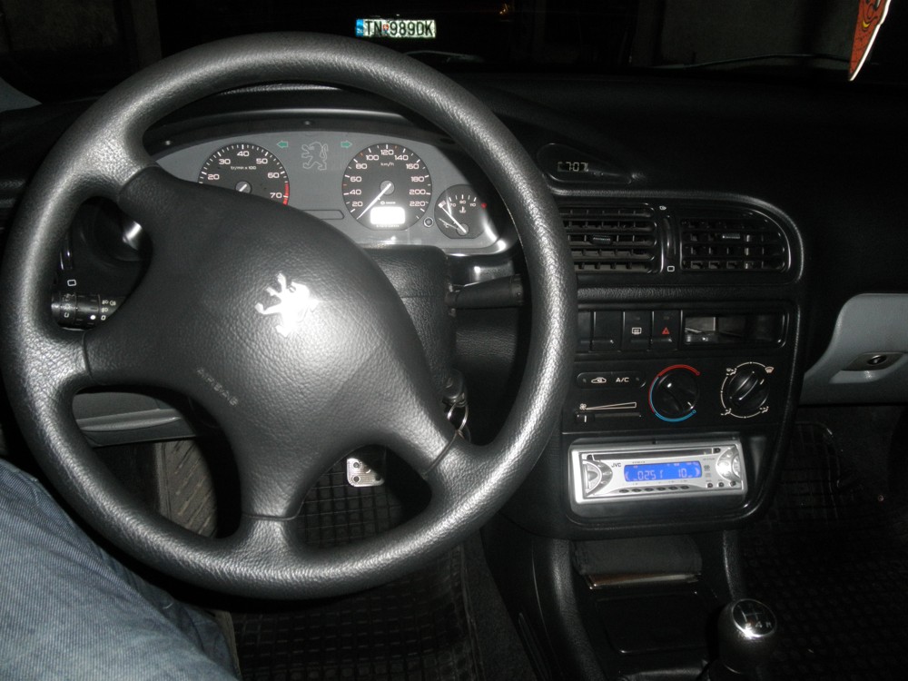

este mám otázku dala by sa tam dorobit digitalna klima a počitač ? kto ma skusenosti alebo by to vedel sprvit ?
PP ide dorobit dorabalo si ho tu viac clenov ja tiez ,potrebujes Palub pocitac a natahat par kablov ,zalezi aku mas predpripravu ak nemas vobec ako som nemal ja tak ti treba natahat cca 13 kablov tu si to nastuduj do rana mas co robit :)
