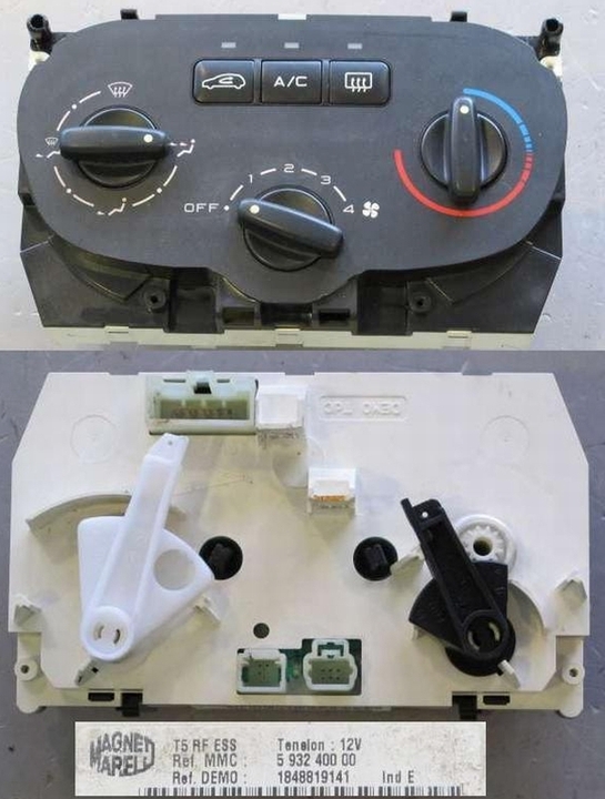

MJSytic Odesláno 1. říjen 2013 Odesláno 1. říjen 2013 Tak je tam dej a bude to svítit Každopádně by bylo nejlepší to rozebrat a pořádně na to mrknout. Případně dodat foto, abychom mohli poradit, co a jak Citovat

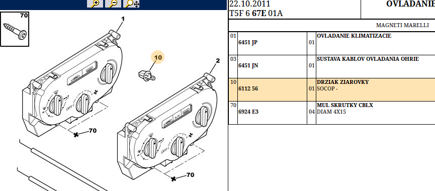

307rg Odesláno 1. říjen 2013 Odesláno 1. říjen 2013 nie som si celkom istý (nebudem si to teraz kvôli tomu rozoberať) ale myslím si, že žiarovky by mali byť \"skryté\" tam ako je to označené na obrázku: objímku treba pootočiť a vytiahnúť objímku spolu so žiarovkou, žiarovka sa potom jednoducho vytiahne von a zasunie sa nová a potom samozrejme to celé vrátiš na miesto ako to bolo [upravil dne 1/10/13 11:47 od 307rg] Citovat
HonzaZ Odesláno 1. říjen 2013 Odesláno 1. říjen 2013 Není pánové náhodou také rozdíl v tom o jaký modelový ročník jde? U restylu už v katalogu žádné žárovky nejsou. Doktor055, dej VIN ať se to nechá zjistit konkrétně pro tvé auto. Citovat
MJSytic Odesláno 1. říjen 2013 Odesláno 1. říjen 2013 Já ti nevím. Tady je panel z novýho modelu a kde jsou žárovky je evidentní Citovat
doktor055 Odesláno 2. říjen 2013 Autor Odesláno 2. říjen 2013 Vin je VF 33 CKFWB 82 56 18 52 JDU DO AUTA A UDĚLÁM NĚJAKOU FOTKU.JINAK VŠEM MOOC DĚKUJI :) Citovat
MJSytic Odesláno 2. říjen 2013 Odesláno 2. říjen 2013 Tak to je ještě \"stará\" benzínová 1,4 (2002) Takže tam máš starý typ panelu (pokud to někdo nebastlil) a žárovky tam určitě máš [upravil dne 2.10.13 13:18 od MJSytic] Citovat
doktor055 Odesláno 2. říjen 2013 Autor Odesláno 2. říjen 2013 Tak žárovky jsou už vyměněné .Všem opravdu mooc díky ,ale přístup je tam jak k penězům :papa [upravil dne 2/10/13 15:37 od doktor055] Citovat
