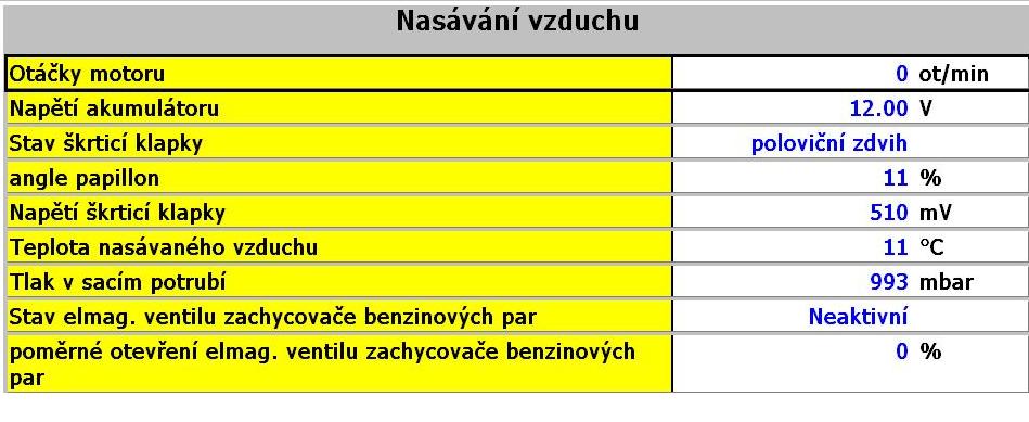

velkybanan Odesláno 1. říjen 2013 Odesláno 1. říjen 2013 nemám 206 ale berlingo se stejným motorem.Nastartuji vždy OK jestli chceš zjistím ti jaké mám já hodnoty před startem. Chceš tedy : Klapka při zapnutém zapalování % a V a klapka při volnoběhu % a V Citovat
vlk406 Odesláno 1. říjen 2013 Autor Odesláno 1. říjen 2013 moc děkuji, to jsem potřeboval, pro porovnání. mimochodem, taky ukazuje klapka po vypnutí otevření na 18 % ? Citovat
velkybanan Odesláno 1. říjen 2013 Odesláno 1. říjen 2013 v poho. jestli myslíš po vypnutí motoru?tak na to jsem se nedíval:( byl jsem tam teď venku a už se mi tam nechce ale zkusím se zítra podívat:papa Citovat
vlk406 Odesláno 2. říjen 2013 Autor Odesláno 2. říjen 2013 ano ano, myslím to tak. ona ta klapka po vypnutí klíčku uplně zavře, pak zřejmě zmizí řídící signál a mechanismus ji uvedede do klidové pootevřené polohy. v ten moment se mi na diagnostice zobrazí 18%, cca 860mV. ale pokud máš před startem pootevřeno na 11%, což je rozdíl jednoho procenta, tak myslím, že tím to nebude. spíš jestli není podstatnější ten rozdíl na snímači podtlaku. a ještě jednou dík za ochotu. Citovat
velkybanan Odesláno 2. říjen 2013 Odesláno 2. říjen 2013 nz,ale dnes jsem to nedal zkusím zítra. Citovat
velkybanan Odesláno 3. říjen 2013 Odesláno 3. říjen 2013 Takže pokud chcípnu motor tak se to chová následovně: okamžitě naskočí z volnoběhu na poloviční zdvih a zakolísá od 10 do 18% po cca 5s po vyp je tam 18%,napětí cca 880mV Citovat
