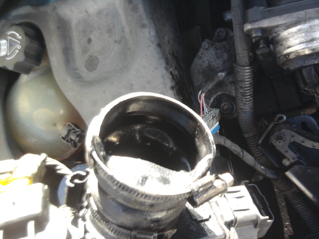

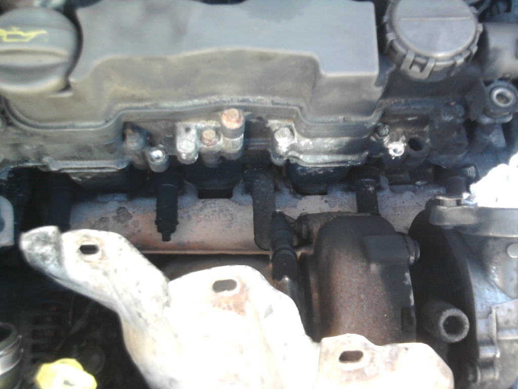

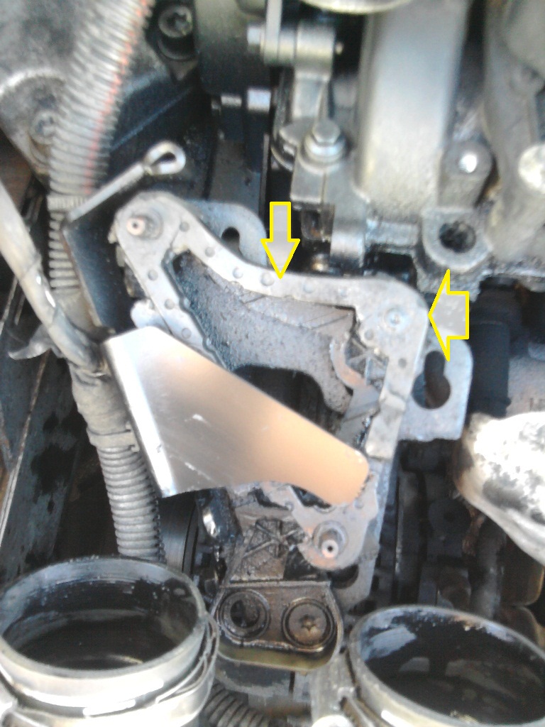

Fruktis Odesláno 30. září 2013 Autor Odesláno 30. září 2013 O víkendu se udělalo pěkně, tak jsem zjišťoval, kde se co pochroumalo a kudy unikájí splodiny z výfuku. Unikají z příruby co je na motoru. Viz obrázek. A tak mám pár otázek. 1) Je to opravdu ono? Trubky jsou očazený jen ze zhora, dole je čistá, teda spíš jen rezavá, po sazích ani vidu. 2) Co vše se musí ještě sundat předtím než se bude moci dát dostat ke všem šroubům co tam přírubu drží? Napočítal jsem jich osm. 3) může mi někdo ověřit že jsem si dohladal správný díl 0349N0? 4) Když jsem odstrojoval věci co bránily v přístupu, tak při sundavaní přeplňování - dávkovače vzduchu (snad jsem to správně pojmenoval) byla jedna z hadic která vedou z té krabičky, do truby ohnutá. Viz obrázek. Motor už nesyčí, ale nebude to mít do budoucna vliv na životnost té trubky? 5) Pod tím dávkovačem je nějaký gumový držák (foto), a ten je roztržen, ale nepovedlo se mi dohledat náhradní díl. Nebyl by někdo laskavý a nezkusil by mi ho dohledat? Citovat
Fruktis Odesláno 23. říjen 2013 Autor Odesláno 23. říjen 2013 Výfuk opraven, blbá spona na přírubě turba a uvolněné svody od motoru. U toho zjištěný prasklý držák na vzduchový filtr. Takže opět jezdí Citovat
