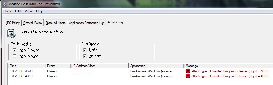

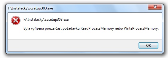

MJSytic Odesláno 9. srpen 2013 Autor Odesláno 9. srpen 2013 Ano, na svém doménovém účtu mám lokálního admina - pouze na svůj NB. Zkoušel jsem instalaci několika SW a šlo to bez problémů. Zlobí jen ten CCleaner Ano v nouzáku je antivir vypnutý. Takže se musím zaměřit tímhle směrem. Že by to McAfee po nějakém update začal blokovat Lukaro: Antivir vybrala firma, s tím nic nenadělám... Jinak při pokusu to nainstalovat z flashky to hodí tuhle hlášku: [upravil dne 9.8.13 09:33 od MJSytic] Citovat
lukaro Odesláno 9. srpen 2013 Odesláno 9. srpen 2013 Já vím, firemní noťas, tak i firemní software Pokud v nouzáku je antivir vypnutý, bude to tím. Podívej se do jeho nastavení, někde by měla být karta stylu \"Blokované aplikace\" nebo něco takového... Ty třeba CCleanerem provedeš nějaký úkon, který on má blokovaný a podruhé už program nespustíš... Třeba toto... http://download.beta.mcafee.com/webhelp/4/1029/GUID-34ACD834-E5BA-4A11-8BA6-97BB3969C5D5.html edit: k tomu obrázku, blokuje to podle mě antivir.... [upravil dne 9/8/13 09:35 od lukaro] Citovat

lukaro Odesláno 9. srpen 2013 Odesláno 9. srpen 2013 No vidíš, a jsi doma To je ta blokace, jak jsem ti říkal, že to blokuje antivir, někde se dá nastavit výjimka.. Nebo povolení, v ESETu mi to jde a jednoduše, tady ti asi neporadím. [upravil dne 9/8/13 10:40 od lukaro] Citovat
MJSytic Odesláno 9. srpen 2013 Autor Odesláno 9. srpen 2013 Tak tady to jde samo taky, ale je to zamčený Takže buď McAfee odstavit úplně, nebo se Ccleanerem rozloučím A nebo si to jednou za čas projedu přes neouzák [upravil dne 9.8.13 10:48 od MJSytic] Citovat
