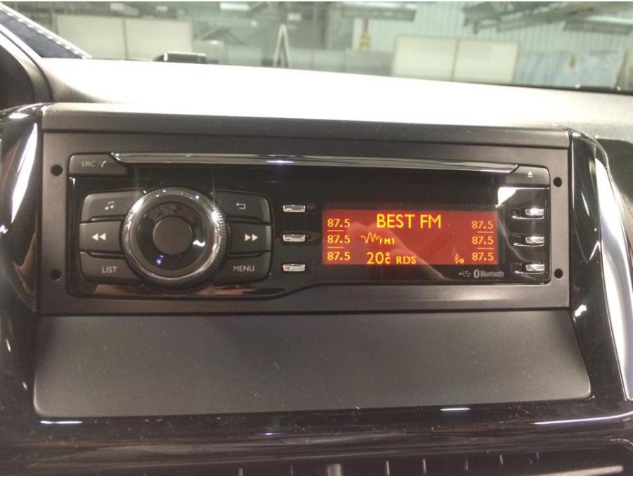

oni Odesláno 23. únor 2018 Odesláno 23. únor 2018 zdravim lidicky, není to primo Peugeot ale Citroen, coz je to samy. Uz par dni lezim v ruznych forech atd. Mam C5 x7 2009, mam tam RD4/mp3 s BT a v kastliku je krabička s dvouma cinchema jako AUX vstup. Ten funguje pokud pripojim pomoci jacku. Me by se libila moznost prehravani hudby přes BT a streamovani. Mam moznost koupit radio co je v příloze. Je to RD45, které by tohle všechno mělo umet, ale není zrovna zadarmo. Nezna někdo jinou variantu pripojeni, propojeni, aby se dalo streamovat přes BT. diky Citovat
kemox Odesláno 24. únor 2018 Odesláno 24. únor 2018 psal jsem o tom článek řekl bych že cena cca 450kč je víc než přijatelná Citovat
oni Odesláno 24. únor 2018 Odesláno 24. únor 2018 Takze to zapojis primo do radio a zapojis plus a minus? To ze ja se svym iphonem na origo BT modul nepripojim, haze to nejakou chybu to nevadi? Ale jde streamovat pres radio potazmo pres ovladani na volantu? Jaky telefon pouzivas? Citovat
