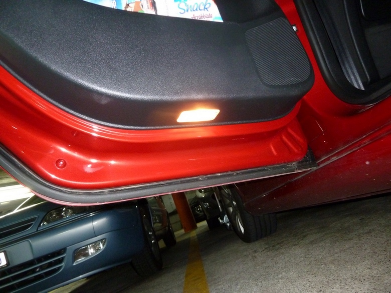

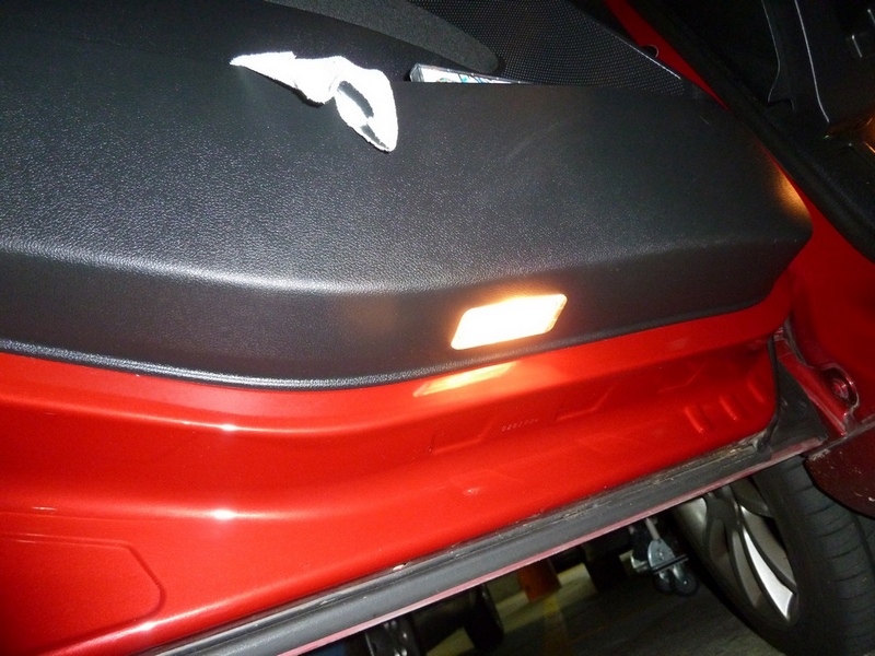

Kukajz Odesláno 9. červenec 2013 Autor Odesláno 9. červenec 2013 a kebyže ťa pekne poprosím, urobil by si mi nejakú jednu fotku ako to vypadá zo spodku tých dverí? Aby som aspoň mal šajn, kde sa to svetielko nachádza (či bližšie k slpiku či v strede dverí...) Ďakujem! [upravil dne 9/7/13 20:30 od Kukajz] Citovat
olda Odesláno 9. červenec 2013 Odesláno 9. červenec 2013 Tak jsem si lehnul teda pod auto,přední dveře a zadní. Citovat

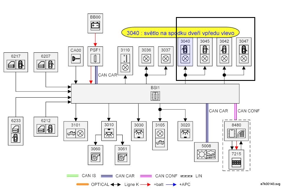

TomSQ Odesláno 9. červenec 2013 Odesláno 9. červenec 2013 Neviem ako v 308 ale v C4ke mám akurát vyfrézovanú dierku v tapacíroch dverí. Musím dokúpiť svetielka a natiahnúť kabeláž do poistkov skrine kde je nato priamo poistka. Na citroen klube je aj schéma kam to pripojiť. Citovat

Kukajz Odesláno 14. červenec 2013 Autor Odesláno 14. červenec 2013 Podľa schémy by to malo byť zapojené. Možno to stačí len povoliť cez diag v RJ. Citovat
