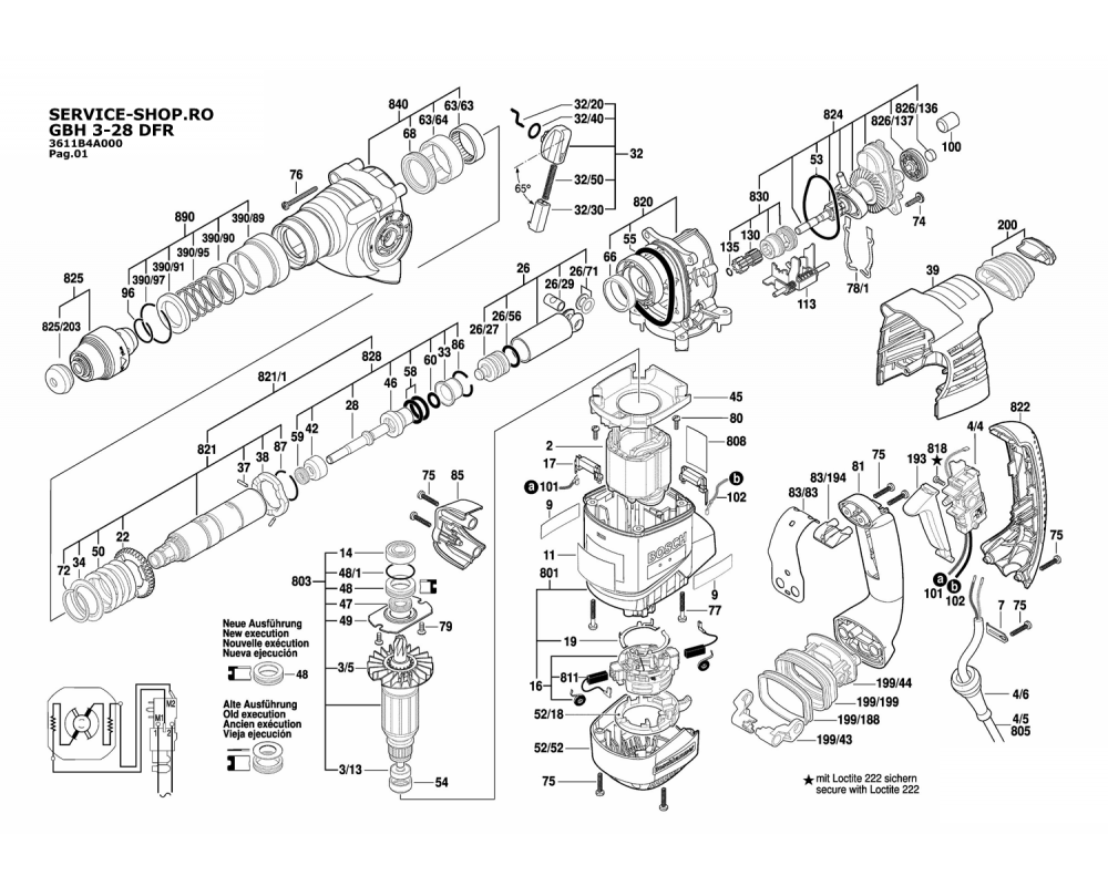

Neklepe,vrta,toci,ale nebije. Snad me to pujde rozebrat,nekde jsem koukal, ze se musi jit skrz hlavu.
2000 za udernik by bylo dobry.
To bude udernik prosteji ji rozpul a bude tam je prevodovka uvnitr udernik a ten bude v prde.. delal ksem takto uz 2 boshky
Koukni na obr.
Koukni na obr.
Dik za obrazek, vyvrhnu ji jako nejlip dokazu. Dal se ukaze. Ten prepinac rezimu se natoci o tech 65st. a zamackne abych to rozdelal? Kde se da ten udernik potom koupit?
Ten prepinac musis dat do nejak polohy a vyndat vzdy je to takovy jezek ale jde to.udernik ja kupuji v servisu bosh holt za normalni cenu ale furt se mi to vyplati.
Tak jsem tu potvoru vykuchal,prepinac sel celkem snadno. ALE nenasel jsem zjevnou zavadu. Cekal jsem neco rozslehaneho, nebo roztrhane"O" krouzky a nikde nic.
Tak bych prosil nejakou poradu.Dil na rozkresu 821/1 se me teda nepodarilo rozhodit. Udernik myslis dil 26/27. Ten v tom valecku chodi na tesno a kdyz ucpu dirku na boku valecku tak je tam komprese. Tak nevim co mam hledat. Jeste me napadlo, ze kdyz z hlavice leze vazelina, budou asi spatne krouzky 58, jestli jsou to skutecne tesnici "O" krouzky.
Koukni na obr.
Tak jsem konečně vykuchal i přední část. Díl 42 je prasklý,kus se uštípnu a blokoval tne úderník. Horší je, že se dodává jen celý díl 828 za 1200,- tak jsem se to pokusil zavařit a obrousit. Vyměním "O" kroužky které jsou potrhané a když to bude chodit začnu shánět ND.Koupil jsem si o třídu vyšší model,tak jsem zvědavý kolik vydrží.Tohle když opravím zůstane v záloze.
