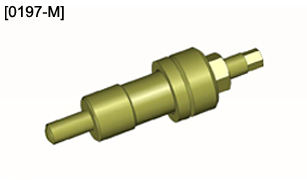

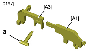

Ferry Odesláno 28. červen 2013 Odesláno 28. červen 2013 Urcite ti ty pripravky radi pujci v kazdem servisu Peugeot, tady mas seznam a dole pak postup. Pak kdyztak napis, jak to slo, at vi i ostatni. [0197] Přípravek pro znehybnění a nastavení vačkových hřídelů [0197-A1] Přípravek na zajištění a nastavení vačkového hřídele výfukových ventilů [0197-A3] Přípravek na zajištění a nastavení vačkového hřídele sacích ventilů Upevňovací šrouby přípravků [0197-A1], [0197-A3] [0197-E] Patka pro přidržení rozvodového řetězu [0197-BZ] Přípravek pro znehybnění / tyč pro nastavení klikového hřídele [0197-M] Falešný napínák rozvodového řetězu [1376-A] Sklonoměr Metrologický úhelník (Typ SAM E100) Momentový šroubovák (Typ Facom A.301MT) 2. Postup kontroly nastavení Ověření zajištění řemenice zařízení na fázový posun (Sání). Ověření zajištění řemenice zařízení na fázový posun (Výfuk). Nastavení klikového hřídele. Měření úhlu nastavení vačkového hřídele sacích ventilů pomocí sklonoměru [1376-A]. Nastavení vyhovující : Namontovat víko hlavy válců . Nastavení nevyhovující : Ověření prodloužení řetezu. Měření prodloužení řetězu. Prodloužení vyhovující : Zopakovat postup \"nastavení rozvodu\". Prodloužení nevyhovující : Zopakovat postup \"demontáž - montáž rozvodu\" s výměnou uvedených dílů. Montáž víka hlavy válců. [upravil dne 28/6/13 12:19 od Ferry] Citovat

Ferry Odesláno 28. červen 2013 Odesláno 28. červen 2013 jestli to s tim supermanem bylo na me, nevim proc? chtel jsi seznam pripravku, dal jsem ti ho, jak se ma postupovat taky, co ti jeste vadi? Smele do toho. Sice si nemyslim, ze by to byla takova trivka, jako delat rozvody na nubire, ale treba se ti to povede. tady mas obrazky tech pripravku, at vis, co si pujcit, bohuzel drevenym klinem to ale asi nenahradis Citovat
