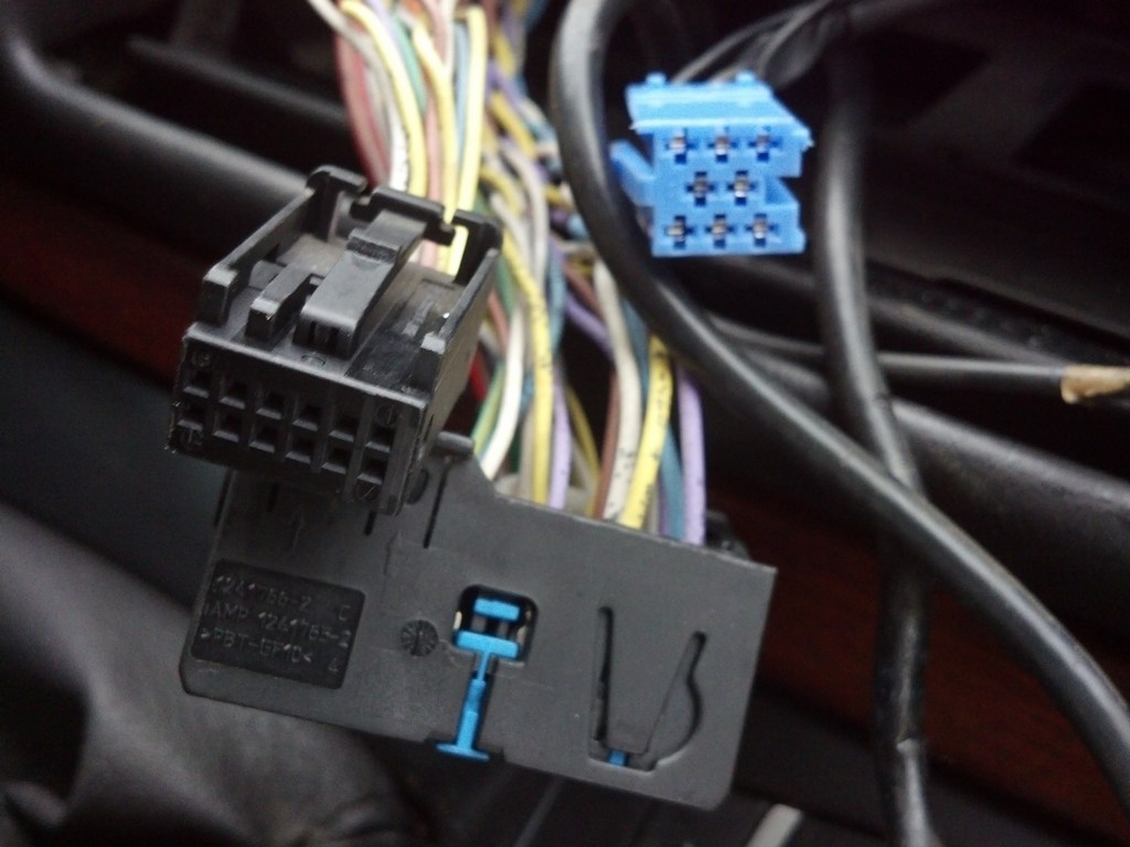

JaRoY Odesláno 1. červen 2013 Sdílet Odesláno 1. červen 2013 Jedna sa o C8 2003 VAN. Kupil som USB modul. na starsie verzie s VAN. Ked som chcel pripojit tak som zitil ze sa neda, lebo konektor nepasuje. Konektor v radiu je novsi. Asi bolo menene radio. Ale soft v radiu je v.5. Takze je to asi VAN. Tak som si vymenil USB modul pre novsiu verziu a ten mi uz pasoval konektor a pripojil som a odvtedy nejde radio. Nenastartuje. CD sa ani neda vybrat. Na displayi pise ready. Poistky dobre vsetky. posielam fotku. Na fotke je konektor z USB modulu modrej farby. Ale do radia ide ten cierny. Novsia verzia. Poradte niekto co teraz s tym radiom? Ked drzim DARK tak sa len restartne. Nic viac. Citovat Odkaz ke komentáři Sdílet na ostatní stránky More sharing options...

JaRoY Odesláno 1. červen 2013 Autor Sdílet Odesláno 1. červen 2013 No to bude komplikovane, kedze som objednal na stary typ, a ked som zistil konektor tak mi vymenili v eshope, ale dva tyzdne som cakal. a Uz ich nejdem prekrucat ze chcem naspat ten stary. No ale to problem nieje. Ale problem je ze to radio uz nejde ani bez modulu. Citovat Odkaz ke komentáři Sdílet na ostatní stránky More sharing options...
jarmyl Odesláno 3. červen 2013 Sdílet Odesláno 3. červen 2013 To máš RT3? Před časem jsem to zjišťoval a taky jsem došel ktomu, že by bylo potřeba ten konektor předělat. Tak jsem se na to vyprdnul. Otazka je, jak je to u CAN verze zapojený, jestli jsou piny jinak, mohlo něco shořet. Citovat Odkaz ke komentáři Sdílet na ostatní stránky More sharing options...
JaRoY Odesláno 4. červen 2013 Autor Sdílet Odesláno 4. červen 2013 hej RT3 to je. Dnes bude opravar pozerat na radio, ci nieco nezhorelo. Citovat Odkaz ke komentáři Sdílet na ostatní stránky More sharing options...

jarmyl Odesláno 10. červen 2013 Sdílet Odesláno 10. červen 2013 Lexie stačí. Z jiných pasovat bude, ale budeš tam mít jedno tlačítko se znakem (ale to asi půjde přehodit). Hlavně ať je VAN verze - do 07/2005 Citovat Odkaz ke komentáři Sdílet na ostatní stránky More sharing options...

wojtěch Odesláno 11. červen 2013 Sdílet Odesláno 11. červen 2013 http://www.forum307.com/viewtopic.php?t=19192&postdays=0&postorder=asc&highlight=basses&start=0 tady myslím najdete návod jak to zprovoznit.. marko306 ten první asi nebude pro VAN protože už to je MP3 Citovat Odkaz ke komentáři Sdílet na ostatní stránky More sharing options...

JaRoY Odesláno 12. červen 2013 Autor Sdílet Odesláno 12. červen 2013 Tam kde je MP3 napisane tak to je uz CAN. Ja som napisal asi na 10 inzeratov c SK a cz a ani jeden nema RT3-N3-02. Podla toho navodu co Vojtech napisal vypliva, ze potrebujem redukciu na ten konektor. Ktovie ci redukcia sa da zohnat unas. Citovat Odkaz ke komentáři Sdílet na ostatní stránky More sharing options...
jarmyl Odesláno 13. červen 2013 Sdílet Odesláno 13. červen 2013 redukci jsem našel třeba TADY, u nás zatim ne. Marko: ty hranaté tlačítka jsou až na RT4. Pro monochrom displej je označení RT3-N1 a ano, nemá optický výstup. Jinak je vše stejné s N3 Na tom foru píše jeden, že nejdřív odpálil RT3 a BSi. A napodruhý to rozchodil. Pájel tam přímo kablíky na nový konektor. [upravil dne 13/6/13 11:50 od jarmyl] Citovat Odkaz ke komentáři Sdílet na ostatní stránky More sharing options...
