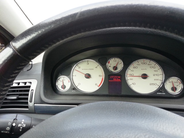

xxx407 Odesláno 2. květen 2013 Odesláno 2. květen 2013 Ahoj kluci, potřeboval bych poradit s teplotou vody vyměnil jsem snímač teploty i termostat za novej a voda mi furt ukazuje 70 st. Je tam ještě nějaké čidlo přímo k budíku nebo je špatnej budík? Díky za odpověď (2,2 benzín) Citovat

Mike407 Odesláno 2. květen 2013 Odesláno 2. květen 2013 A těch 70° ti to ukazovalo od začátku co auto máš nebo to začalo až teď? Mně to skoro přijde jako starý známý problém s budíky - krátká strana ručičky teploměru se dotýká plexi a tím pádem nemůže dál nahoru. Sám jsem to kdysi řešil... Citovat

xxx407 Odesláno 3. květen 2013 Autor Odesláno 3. květen 2013 A těch 70° ti to ukazovalo od začátku co auto máš nebo to začalo až teď? Mně to skoro přijde jako starý známý problém s budíky - krátká strana ručičky teploměru se dotýká plexi a tím pádem nemůže dál nahoru. Sám jsem to kdysi řešil... Mám už auto dlouho je možné, že ukazovala ta teplota 70st od začátku. Já tomu nevěnoval pozornost do doby než mi spotřeba benzínu vyletěla na 14 litrů. Tak mi v servise řekli, že to bude tím, že jezdím se studeným motorem.Ve finále jsem měl díru na potrubí u lambda sondy, kterou mi zavařili a spotřeba se vrátila k normalu 9-10l. O víkendu zkusím tu dia jak radí koblih, ale co pak :-) Citovat
Mike407 Odesláno 3. květen 2013 Odesláno 3. květen 2013 Jestli ti to nešlo nad 70°C od začátku, tak by to klidně mohlo být tou ručičkou. Stačí vytáhnout budíky a zezadu to trochu vypodložit, aby se osička ukazatele teploty víc schovala. Zkus se schválně zblízka podívat na místo, kde máš krátkou stranu ručičky teploměru, při maximální dosažené teplotě. Já jsem měl na krycím plexi nepatrně obtisknutou barvu z ručičky. Byla to jen taková nepatrná tečka, ale byla přesně v místě, kde se ručička dotýkala plexi. A když jsem při pořádně ohřátém motoru na plexi nad teploměrem poklepal, ručička měla snahu jít dál nahoru. Jinak ručičku teploměru jsem řešil tady: Na druhé stránce je odkaz na obrázky. [upravil dne 3/5/13 13:04 od Mike407] Citovat

xxx407 Odesláno 5. květen 2013 Autor Odesláno 5. květen 2013 A těch 70° ti to ukazovalo od začátku co auto máš nebo to začalo až teď? Mně to skoro přijde jako starý známý problém s budíky - krátká strana ručičky teploměru se dotýká plexi a tím pádem nemůže dál nahoru. Sám jsem to kdysi řešil... Měl jsi pravdu, ručka se mi dotýká plexi Ty jsi ty budíky kvuli tomu musel celý vymontovat? Citovat
xxx407 Odesláno 5. květen 2013 Autor Odesláno 5. květen 2013 Takze jeste jednou, budiky se musi fakt vybrat podle navodu tady na foru je to snadny. No a ja misto vypodlozeni jsem volil volbu lehkyho zatlaceni na rucku, neco v ni pak lupne a je tak cca o 0,5 mm niz.Projistotu jsem tak zatlacil i na budik teploty oleje :-)) A slape to teplota 85-90 a olej kolem 100. Díkes Majku. Citovat
