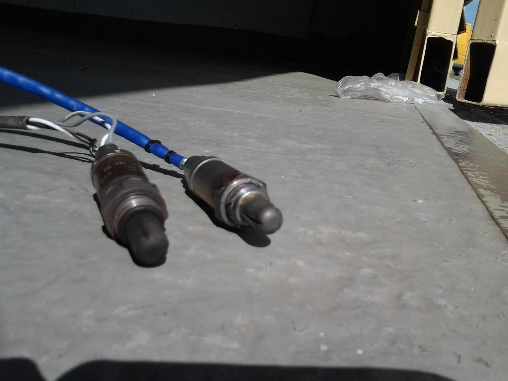

SV 24 Odesláno 18. květen 2013 Autor Odesláno 18. květen 2013 tak lambda pomohla tak na půl.Auto nž beží hezky vyrovnaně a téměř se motor nechvěje.Předtím stačilo tak 15min a kat svítil.Teď běžela na volnoběh až do 85stupňu (cca půl hodinky) a pak začal lehce svítit kat (míň než předtím).Krásně držela volnoběh 1tis.ot., žádné střílení do výfuku ani sání.Ale pak sem ji vzal projet a při akceleraci střílela do sání... Citovat
SV 24 Odesláno 18. květen 2013 Autor Odesláno 18. květen 2013 pro porovnání stará a nová lambda sonda Citovat

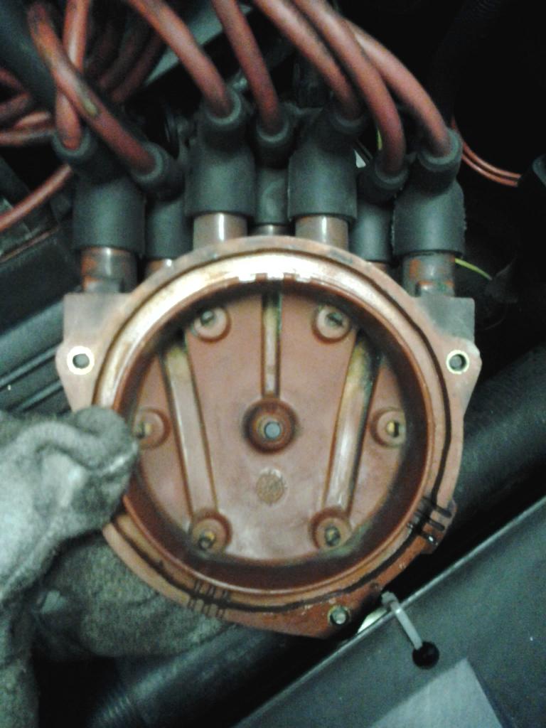

SV 24 Odesláno 18. květen 2013 Autor Odesláno 18. květen 2013 a ještě pro jistotu jedna věc: při zapojování kabelů se začína od kterého místa proti směru hod. ručiček? (1-6-3-5-2-4 ) jak se říká ,,tonoucí se stébla chytá\".Proto už kontroluji a ujišťuji se... Citovat
