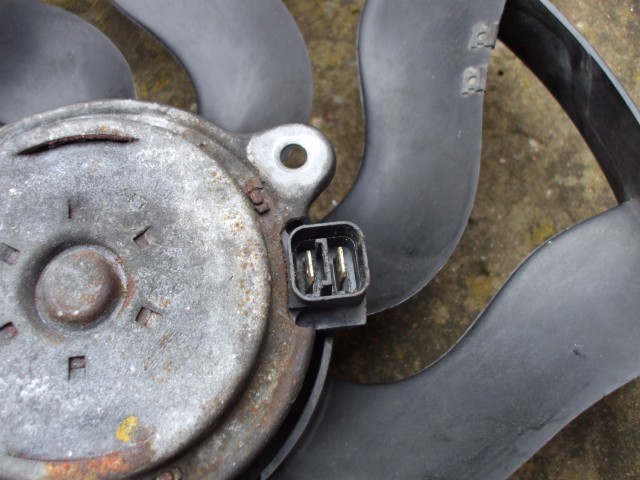

miroja Odesláno 12. duben 2013 Odesláno 12. duben 2013 Ak by si chcel menit len jeden motor, tak si daj pozor na elektricke parametre. Oba motory musia byt elektricky rovnake, pretoze inak by sa pri pomalej rychlosti nemusel jeden z nich vobec roztocit ... Mal som tiez problem s motormi, podarilo sa mi uz zohnat dalsie (bolo to 5 dni pred dovoloenkou v Chorvatsku), ale nakoniec sa podarilo oravit povodny motor. Na jednom motore som mal zoxidovany konektor (vidiet ho na obrazku nizssie), na druhom boli zahrdzavene uhliky. Motor sa da rozobrat po odnitovani na troch miestach motora. Jedeno miesto kde to treba roznitovat je teiz na fotke. No na tvojom motore to moze vyzerat trochu inak. Citovat

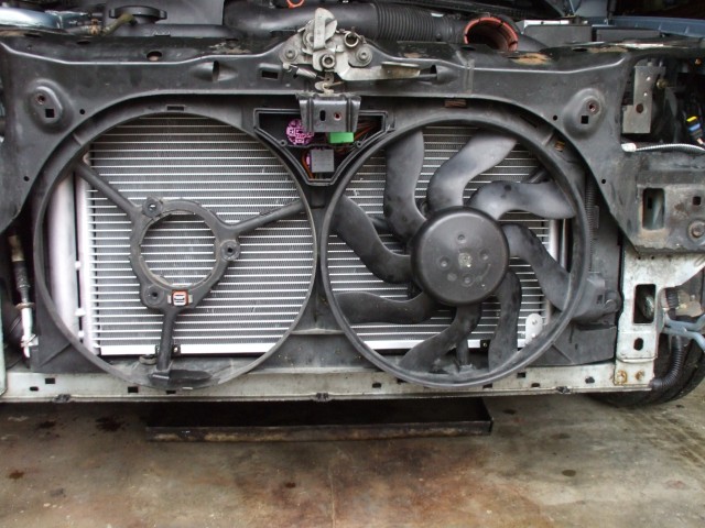

miroja Odesláno 15. duben 2013 Odesláno 15. duben 2013 Ja som zhadzoval masku svetla, naraznik, plech nad chladicom.... Potom uz siel plast s motomi odklonit a motory odskrutkovat. S uhlikmi ti neviem poradit, u mna bolo treba len povodne rozbybat. EDIT: Takto to vyzeralo u mna, ked som zhodil predok. Peri rozoberani som vyuzil postup na vymenu chladica klimy, co sem daval Marko306. [Edited on 15/4/13 08:25 by miroja] Citovat

miroja Odesláno 18. duben 2013 Odesláno 18. duben 2013 Ja som sa stretol s dvomi sposobmi uchytenia vrtule. Ja som mal krizovu skrutku, tu bolo treba odskrutkovat a potom sla vrtula stiahnut, na druhom motore to bolo zaistene inak, ale nespomeniem si ako. Bol tam tusim len nejaky pliesok .... Citovat

miroja Odesláno 19. duben 2013 Odesláno 19. duben 2013 Motory mam prikrutene na troch skrutkach (sestrane hlavy,M6?). Mam to tak na aute aj na nahradnnych saharach,aj ked tie boli zrejme z aute zpred faceliftu. Mne slo zhodit motory aj s vrtulami. Ja som zhodil este ten plech, na ktorom je zamok kapoty a potom mi cely plast s oboma ventilatormi siel odklopit od chladica klimy a pristup k skrutkam bol lepsi. Citovat
Guest Slacky Odesláno 21. duben 2013 Odesláno 21. duben 2013 ale ty srouby sou ze strany toho chladice ze? ja to rozebral jak rikas ale ke sroubum se stejne nedostanu, musel bych vyndat celou saharu, coz taky nejde protoze vede aj pod chladic, takze bych musel vyndat i ten... a to uz je na me moc velka operace :/ ale diky za postrehy Citovat
miroja Odesláno 22. duben 2013 Odesláno 22. duben 2013 Treba vykrutit tri skrutky (M6?) na kazdom motore. Hlavu som mal pod vrtulou (tu som drzal stranovym klucom) a maticu zo starny chladica (tam som si pomohol malou racnou). Mne slo vybrat oba motory, urcite som neskaldal ani chladic klimy, ani chladic vody. HDI-cko som nerozoberal, ale myslim, ze tam nebude velky rozdiel. Citovat
