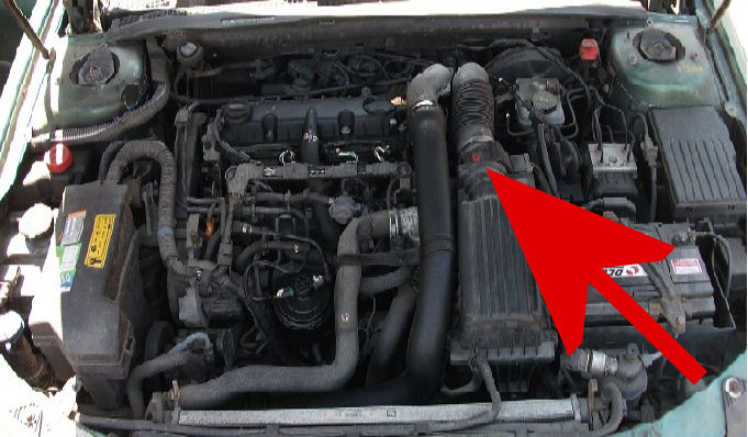

rondob Odesláno 8. duben 2013 Odesláno 8. duben 2013 :mad: prosím Vás kdeže je to tá váha vzduchu? Ja mám 406 HDI 66 kw, bez spodného krytu, žiaľ bývalý majiteľ už ho nemal a mám pocit ze na tej čiernej skrike kde sa dáva filter dole je nejaká diera alebo netesnosť lebo keď pridám tak tamade fučí vzduch. A filter je v časti nasávania stále taky akoby bol zmočený a prašný. V ktorej časti je tá váha vzduchu a ako ju najlepšie vyčistím? ĎAkujem za rady Citovat
Di Steffano Odesláno 8. duben 2013 Odesláno 8. duben 2013 Já to měl netěsný ve spoji tak sem to vzal silikonem a je klid. A nic ve zlým pokud tu váhu vzduchu najdeš, sám nečisti...... To dopadne špatně Citovat

Dančák Odesláno 8. duben 2013 Odesláno 8. duben 2013 Od vzduchovýho filtru ti jde dolů plastový potrubí až do podběhu kde je začátek sání schovanej aby si to nenasávalo bordel vodu atd, pokud to tak nemáš je to špatně a váha vzduchu je na potrubí za filtrem, je k tomu napojen konektor a čistí se sprejem na to určeným, každopádně se na vnitřek samotný činný plochy nesmí sahat a dotýkat se jí jinak ji nevratně zničíš Citovat
koblih69 Odesláno 8. duben 2013 Odesláno 8. duben 2013 Váhu vzduchu jsem čistil u 406 cca 1x ročně, na 407 naposledy včera Citovat

koblih69 Odesláno 8. duben 2013 Odesláno 8. duben 2013 Váha vzduchu je tohle -vede do ní konektor, Na jedné straně je hadice, na druhé straně příruba na 2 Torxy k víku filtr boxu. Pokud to chce někdo čistit tak doporučuju koupit sprej na čistění váhy vzduchu a tím to prostříknout a pak opatrně vyfoukat vzduchem nebo nechat dobře vyschnout. Rozhodně nečistit Lihem, vodou... jediné přijatelné co se dá použít je čistý Isopropyl alkohol, ale ten ve spreji moc není, takže velmi jemným štětečkem. Ale to nedoporučuju, je to riziko. [upravil dne 8/4/13 21:09 od koblih69] Citovat
