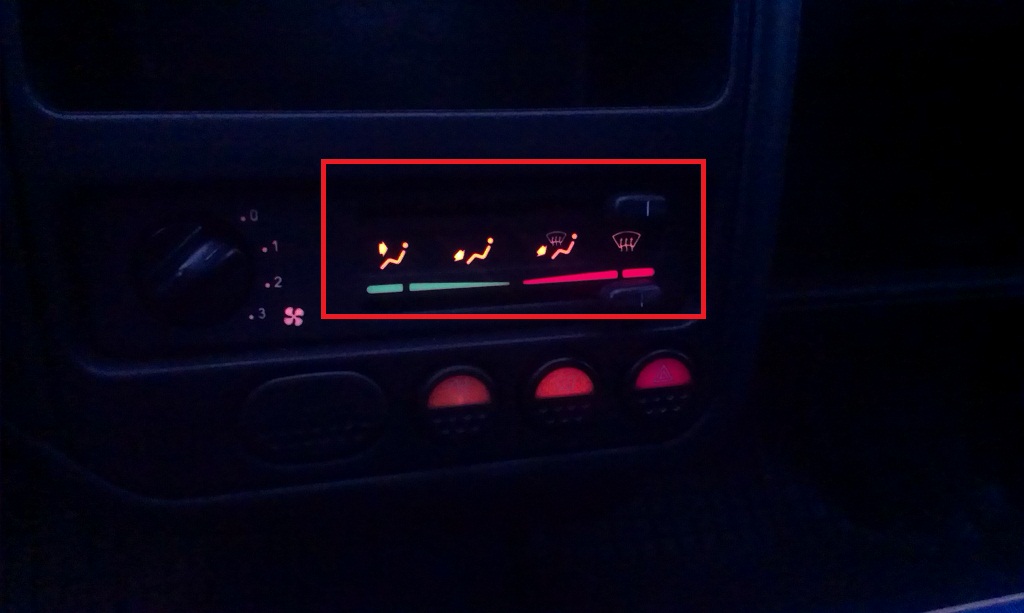

Štajný Odesláno 18. březen 2013 Odesláno 18. březen 2013 Ahoj, zdravím novýho člena a dalšího náchoďáka , pokud myslíš podsvícení viz obrázek tak to mám napojený na interiérový osvětlení a rozvící se mi vždy při otevření dveří (teď sem předělával z modrýho na bílý a 2 pásky po 30cm mě vyšli v pasáži na tušim 120,- ) to FiFa: když jsem auto koupil tak mi taky nesvítil ten panel a vždy sem marně v noci šátral kde je ovládání topení nebo si svítil mobilem (za jízdy né moc bezpečný ) a chvíli trvalo než jsem zjistil že to má svítit Citovat

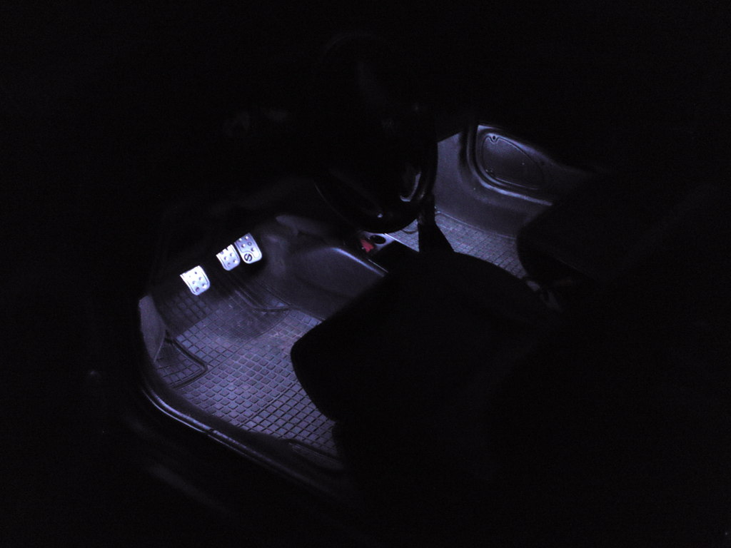

Guči Odesláno 19. březen 2013 Odesláno 19. březen 2013 Pokud chceš aby ti to svítilo i bez zapnutých světel a budeš si to zapínat vypínačem zvlášť, musíš to připojit někam kde je \"stálý proud\" ten je tuším v zapalovači. PAJA106: Taky jsem to neměl rád, tak jsem si budíky a ovladač topení podsvítil \"Cold White\" led páskama a svítí to tak akorát:) Citovat
