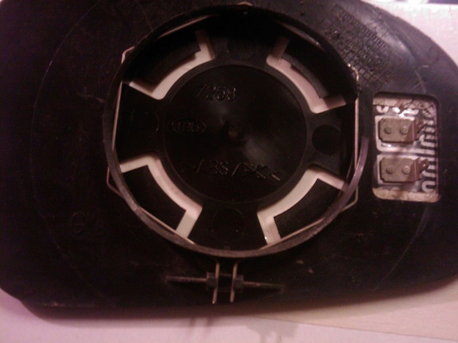

Chystám sa takisto prefarbit plastové krytky zrkadiel na coupe, iba jednu cast, ta co je naproti zrkadlu, MA niekto schemu ako to od seba oddelit, alebo to musim riesit lepiacou paskou a tak striekat ? TO by som velmi nerad...
Snaž se ze sklem vyjet směrem nahoru, aby se ti co nejvíc odkryla spodní hrana zrcátka. Sklo je zajištěno pružinovým drátkem, uvidíš jeho dva konce směřující kolmo. Když ty drátky zcvakneš k sobě, tak vyskočí z drážky a sklo se uvolní nebo stačí jeden ten drátek šroubováčkem přetáhnout směrek k tomu druhýmu a taky to vyskočí. Neni se čeho bát, jde to dobře a montáž pak pochopíš až to uvidíš. Stačí nasadit pružinový drátek do drážky a sklo nacvaknout zpět
Pekný obrazok, len som chcel vediet, ci ten kryt zrkadla ( ňčast zrkadla ktoru vidime, ked sa pozrieme na auto z predu na ktorej je metalicky lak) je od zvysku zrkadla demontovatelna.
Áno je to demontovateľné, keď dáš dole zrkadlo uvidíš pár malých torxových šrubiek ktoré keď uvoľníš tak sa ti ta časť uvoľní. Aspoň na mojom Breaku to tak je:)
