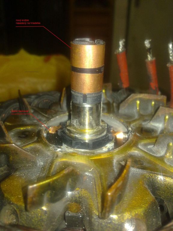

mmartinkovic Odesláno 18. březen 2013 Odesláno 18. březen 2013 to johanka : Na druhej fotke mas regulator, na tretej fotke je diodovy mostik. To co ostalo vzadu na 4 sroboch. Zboku je to pripajkovane kl vinutiu. Ja som repasoval moj altik doma a stalo ma to 14 €. 8 € regulator (uhliky) , 4€ zberny kruzok a 2 € sustruznikovi za stiahnutie starych kruzkov z hriadelky. Ide to nah.vno, treba to najskor vyskrabat, aby sa dalo dostat ku kontaktom. To je pod tym bielym plastom pod zbernymi kruzkami. Je tam pod nimi drazka, a hriadelka je drazkovana, tak opatrne. Ani samotne odpajkovanie mi neslo ako po masle. mam v robote profi pajku CT brand a 2omi s max vykonom a uz som to chcel odstiknut kliestami. ale islo to. Mostik ani loziska som nemenil, isli dobre. niekedy aj nove su horsie ako povodne. Dlhsie mi trvalo vymontovat a namontovat alternator z auta ako jeho oprava. Citovat

mmartinkovic Odesláno 19. březen 2013 Odesláno 19. březen 2013 Ale ja som daval uplne nove kruzky, stare mi sustruznik stiahol uplne od osky. Lebo som nevedelako ich dat dole. No ked to stahoval, tak sa to samo rozpadlo. Citovat
mmartinkovic Odesláno 19. březen 2013 Odesláno 19. březen 2013 Takto to bolo stare. No a potom ze to nejde. Citovat
