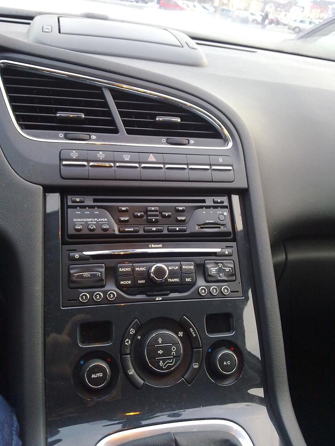

elton Odesláno 22. červen 2013 Odesláno 22. červen 2013 Jinak právě proto jsem si nad navi dal dvd přehrávač a ten napojil na ten sinč. Kromě videa za jízdy si tam můžu dát další cd s mp3 + SD kartu + flešku. Takže mám naráz tolik hudby, že ani při cestě na jadran to nestihnu poslechnout. Citovat

Pacho69 Odesláno 28. únor 2014 Autor Odesláno 28. únor 2014 Straka: No výbava to neřeší, chci aby fungovalo to co mám v autě a aby aspoň někdo věděl, jak to funguje. Ještě mi nikdo nebyl schopen vysvětlit, jak to tedy funguje. Výbava je každého věc - za mě - nebudu vrážet peníze do nechutně předražený navigace (za tuhle cenu si můžu koupit každej rok novou po celou dobu vlastnictví auta, navíc s neaktuální mapou), navigaci jsem v autě nechtěl - vyhozené peníze. U audiokomponent totéž, ta zařízení stárnou z hodiny na hodinu, proč bych měl dát 40tis za 40GB HDD, když za 2tis můžu mít tablet, který připojený přes USB nebo BT umí to samé... Tedy spíš umí toho 10x víc, můžu se na něm třeba koukat na filmy, nebo navigovat... těch pár desítek tisíc umím utratit účelněji, než za vestavěné podprůměrné předražené krámy. Jasně že jsem to vyřešil jinak, tablet je komfortní, ovládání skvělé, třídění přesně podle přání, ušetřených 40tis... Tobě se display vyklápí, ale ovládat ho může jen spolujezdec nebo řidič... já mám ovládání variabilní, pro celou posádku... Takže tak. Jen se ptám, proč když to funguje jinde to u pežota fungovat nemůže... Chci snad něco zvláštního, pokud tedy žádám, aby mi někdo sdělil, jak rádio v pežotu řadí skladby? Citovat
