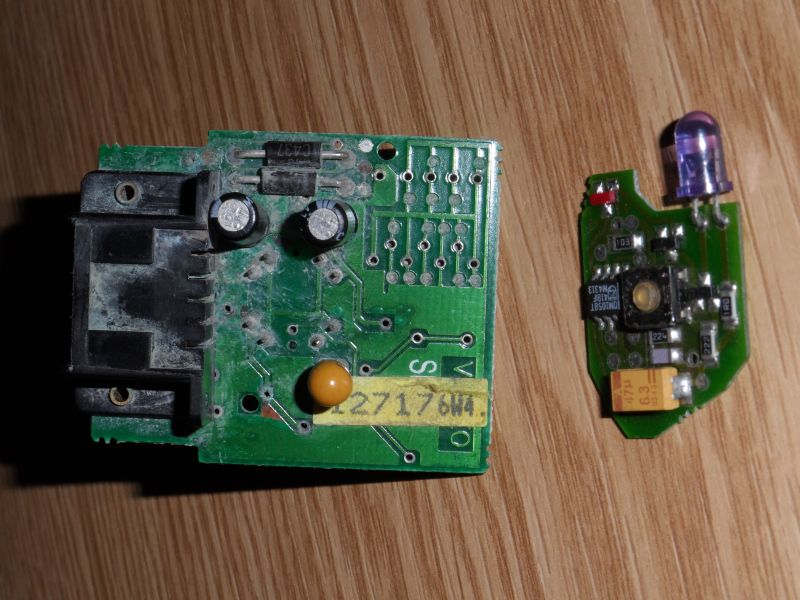

Ferry Odesláno 10. březen 2013 Odesláno 10. březen 2013 uz tohle je divny Press button 1 or 2 , IR ma pouze jedno tlacitko a co jsem mel ja ten popis, tak tam na plosnem spoji prijimace ( umisten pod tou cernou komolou pyramidkou u zpetneho zrcatka na strope) byla takova klikata cesticka, do ktere bylo vyvrtano nekolik otvoru, ty otvory byly tim kodem, kterym byl sparovan vysilac k tomu prijimaci byla tam prevodni tabulka, podle ktere se ten plosnak vrtal Citovat
Stroza2 Odesláno 10. březen 2013 Autor Odesláno 10. březen 2013 http://www.ebay.co.uk/itm/PEUGEOT-306-307-ETC-INFRA-RED-16MM-TYPE-2-BUTTON-REMOTE-ALARM-UNCUT-KEY-FOB-/400426172044?pt=UK_CarsParts_Vehicles_CarParts_SM&hash=item5d3b427e8c Tak nevím, tady máš IR se dvěmi tlačítky normálně... A neříkám, že převrtáním a přepájením to nejde, ale pokud vím, přeprogramováním snad ano Citovat
