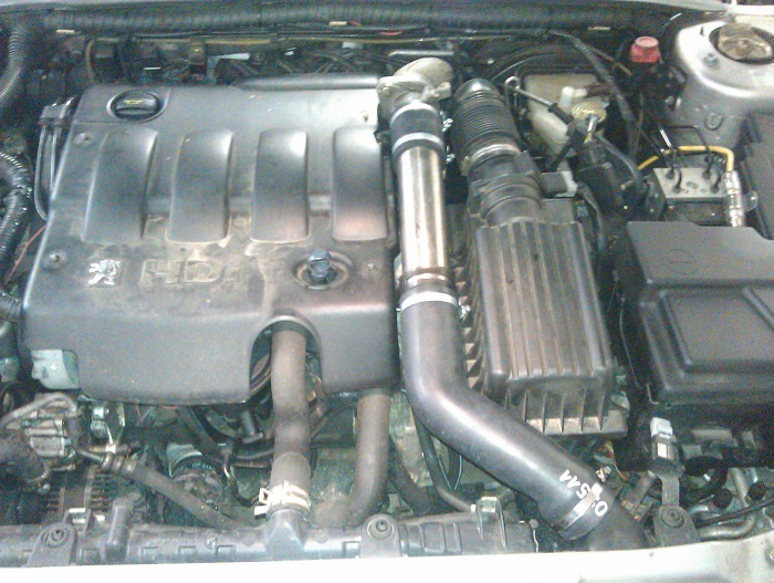

oni Odesláno 7. březen 2013 Autor Odesláno 7. březen 2013 akorat jsem dneska koukal na tu hadici a prijde by teda jakoby mekci nez ta co tam je. je teda silnostena s textilnim vypletem, aby to stacilo. nejaky foto udelam. jen nevim jeste jak presne to udelat. jestli trbka koleno trubka nebo jen trubka a koleno az k IC, jestli na ten kousek tu trubku vubec strkat. Citovat
koblih69 Odesláno 7. březen 2013 Odesláno 7. březen 2013 Dej tam jenom hadici a koukni jestli se nafukuje pri pridani plynu. Citovat
oni Odesláno 7. březen 2013 Autor Odesláno 7. březen 2013 no hadice neni tak dlouha, kousek trubky tam budu muset dat urcite. a asi se ma nafukovat ze, jako original, ale cemu by vadilo, kdyz by se nenafukovala? Citovat
oni Odesláno 7. březen 2013 Autor Odesláno 7. březen 2013 dobra, tak zkusim dat jeden kus trubky a zbytek hadice akdyz by se moc nafukovala,dam druhej a hadici tim zkratim co nejmin. Citovat
oni Odesláno 9. březen 2013 Autor Odesláno 9. březen 2013 tak takhle nejak jsem to vysmoulil, nova hadice se nafukuje zhruba stejne jako ta stara,ale prijde mi, ze vic ztvrdne, jestli to je mensi plochou. za IC je trosku jakoby prohnuta,ale to by snad nemelo vadit. jeste sundam to cislo a trubka se prelesti, a asi to tak necham, pokud to nicemu nevadi. Citovat
