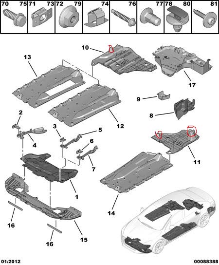

Multiplex406 Odesláno 11. říjen 2014 Odesláno 11. říjen 2014 Zdravím jsem zde jako úplný nováček, já mám také problém u mého p508sw s boucháním od zadní nápravy, vždy když přejedu nějakou nerovnost tak se ze zadu ozývají zvuky jako by mi v kufru poskakakovali nějaké prkna. Myslel jsem, že mám něco v kufru neupevněného, ale i když jsem vše vyndal tyto zvuky se ozývají stále. Začínám z toho být nervozní, nevíte někdo čím by to mohlo být? Něco podobného jsem také registroval nakonec to bylo upevnění spodních plasových krytů , které nejsou upevněny šrouby ale jen nacvaknuté , byla tam vůle a klepalo to. Použil jsem mezy podlahu a ochraný plast v místě přichycení gumové podložky cca 3-4mm tloušky a bylo po bouchání. Citovat
Igorb Odesláno 9. prosinec 2014 Odesláno 9. prosinec 2014 Něco podobného jsem také registroval nakonec to bylo upevnění spodních plasových krytů , které nejsou upevněny šrouby ale jen nacvaknuté , byla tam vůle a klepalo to. Použil jsem mezy podlahu a ochraný plast v místě přichycení gumové podložky cca 3-4mm tloušky a bylo po bouchání. Tak jsem včera odvezl naší 508 do servisu na druhou výměnu oleje a přitom jim řekl o mých problémech s podivnými zvuky od zadní nápravy. Odpoledne mi volali, že budou měnit tlumiče zadní nápravy (po 39000km ?). Ty plasty na spodku drželi dobře, alespoň si to myslím, zkoušel jsem je jen kam jsem došáhnul (nemám možnost jak se pod auto dostat). K tomu se ještě objevilo podivné cukání do volantu při vracení volantu po zatočení do polohy pro směr jízdy rovně (volali, že je něco z posilovačem řízení). Původní nadšení mě pomalu opouští, auto máme nové cca rok a sedm měsíců :-( Citovat
