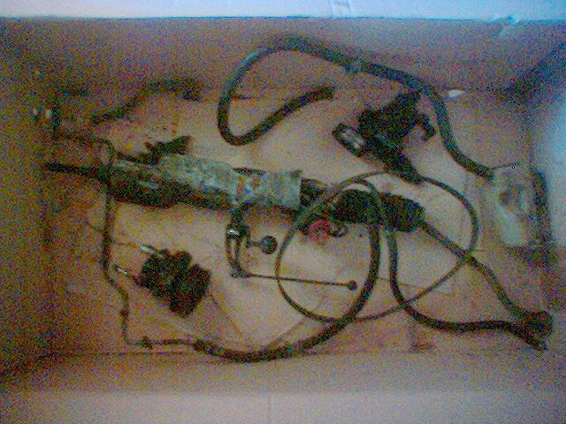

antik Odesláno 5. leden 2013 Odesláno 5. leden 2013 no nějak je to mímo mé představy. toto je komplet servo z P405. je tedy jiné než mám tedko na p406 ? [upravil dne 5/1/13 13:42 od antik] Citovat
ozzy56 Odesláno 5. leden 2013 Odesláno 5. leden 2013 to co je na fotce, je řízení se servoválcem uvnitř převodky řízení (jak je dnes obvyklé), staré typy řízení měly ten servoválec (pístnici) zvlášť--prostě při pohledu zespodu auta byla vidět hydraulická pístnice (jako na náklaďácích), která vykonávala samotné posilování řízení Citovat
