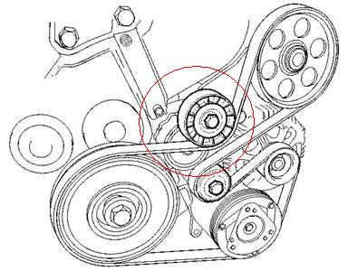

koblih69 Odesláno 20. prosinec 2012 Odesláno 20. prosinec 2012 Vem 15ctku očkový klíč nasaď ho na automatický napínák a tlakem od sebe uvolníš řemen. Ten sundej, všechny kladky pečlivě očisti a odmasti a stejně tak řemen. Po nasazení zkontoluj jestli je ryska na jedné straně automatického napínáku mezi těmi 2: ryskami na protejší straně napínáku. Pokud ne tak ho můžeš tou spodní excentrickou kladkou napnout, ale spíš už bych uvažoval o novém řemenu. Citovat
Samson1980 Odesláno 20. prosinec 2012 Autor Odesláno 20. prosinec 2012 Díky moc za radu. Zkusím to. Kde přesně je ten automatický napínák? Citovat

Kyslik21 Odesláno 21. prosinec 2012 Odesláno 21. prosinec 2012 Nevím jak přesně funguje ta napínací kladka, ale nemůže být problém v tom že by byl řemen moc naplý? Nebo naopak málo? Potom by pískat mohl i když to většinou dělá právě kladka. Citovat
koblih69 Odesláno 22. prosinec 2012 Odesláno 22. prosinec 2012 Řemen příslušenství má automatický napínák, takže i když napneš kladku na maximum napínák to vykreje. Výsledek bude nápor na ložiska a gumu dvouhmotové řemenice, ale pískat to nebude. Ložisko alternátoru a kladky opotřebené být můžou, ale daleko častěji je vymačkaný automatický napínák, řemenice na klice, zaseknutá volnoběžka a nebo je prostě jen vytahaný řemen. Citovat
