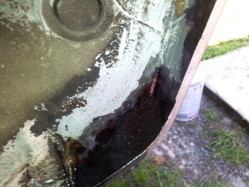

Radek Hurvajz Odesláno 1. červenec 2013 Autor Odesláno 1. červenec 2013 No tak jsem dneska nakoupil stabilizator koroze, zaklad a bitumen od Body a vrhnul jsem se směle na to, už při sundavaní podběhů mi bylo jasné že je ten maňas vubec nesundal, nešli povolit šrouby, byli totalně zatuhlý. Nakonec se podařilo, on si jen sundal matky ze spodního uchycení a zpatky je ani nedal, potom nějak odchlipnul podběh a namatlal tam nějakej šedej tmel, navrch, přes ten puvodní žlutej tmel pod kterým to bylo totalně rezavý, takže jsem to oškrabal, přebrousil a střiknul stapilizatorem koroze, do zitra to musi počkat, pak dam zakladovku a bitumen a budu doufat že to chvili vydrží. Zaraži mě celkem že není nikde vidět že by se ty prahy vařili, asi ty dva kusy co jsou tady na fotce které udajně vyříznul jsou z jinýho auta nebo já nevim. Omlouvam se, fotky nejsou, se zamatlanyma rukama nebudu mazat mobil, jen jedna po ošetření stabilizatorem koroze, to černý bylo předtím rezatý. [upravil dne 1/7/13 18:31 od Radek Hurvajz] Citovat

Radek Hurvajz Odesláno 1. červenec 2013 Autor Odesláno 1. červenec 2013 nj, prahy, pokud jsi je ošetřil zvenku tak to zevnitř nezastaviš Citovat
Charlie 1 Odesláno 1. červenec 2013 Odesláno 1. červenec 2013 ne opravoval jsem rezatý místa zvenčí na hranách kde se zvedá hever nemyslím zevnitř... prej je dobrej Hamerite na rez....ale nemám osobní zkušenost...? Citovat
